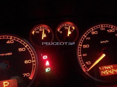

trance_lover Опубликовано 29 января, 2016 Опубликовано 29 января, 2016 Всем большой привет. Понимаю, тему уже много раз обсасывали, но как то мысли в кучу у меня не собираются, не могу понять в чем дело, прошу совета гуру =)Итак. Пежо 307 2004г дорестайл, ew10j4. Система с 2-мя реле на вентилятор, 1-н резистор. Имеем перегрев при стоянии в пробках.Что проверил:1)помпу- поменял;2) 2-ая скорость - работает (включаю кондиционер реле щелкает вентилятор крутится в пол силы).3)1-ая скорость - выдернул фишку с датчика температуры, реле щелкнуло (т.е оба реле живы) карлсон загудел, ну думаю все -датчик накрылся. Датчик поменял и никакого эффекта, машина греется на холостых до красной зоны.Куда бежать? Где копать? Заранее спасибо

Мартын Опубликовано 30 января, 2016 Опубликовано 30 января, 2016 в итоге какая должна включаться когда я просто стою в пробке без кондея и перегреваюсь?Их всего две и включается малая скорость и если она не включится,то как на панели включается большая скорость.Прибор вам в руки и проверка включения малой скорости.А еще и забитые радиаторы сделают свое дело.
trance_lover Опубликовано 30 января, 2016 Автор Опубликовано 30 января, 2016 Их всего две и включается малая скорость и если она не включится,то как на панели включается большая скорость.Прибор вам в руки и проверка включения малой скорости.А еще и забитые радиаторы сделают свое дело.1)То как на панели.. Это как?2) Дак все такие, 2 или 3-и скорости.3)Малая скорость включается при включении кондиционера, проверял.4) Радиатор новый
Dimkin67 Опубликовано 30 января, 2016 Опубликовано 30 января, 2016 1)То как на панели.. Это как?Это как на фото в первом сообщении, при этой температуре включается вторая скорость,температура так бы не поднялась если бы работала 1 скорость.Выше был совет Прибор вам в руки и проверка включения малой скорости.Проверка на "глаз" ещё не последняя инстанция.

trance_lover Опубликовано 13 мая, 2016 Автор Опубликовано 13 мая, 2016 (изменено) в общем снял я радиатор - он чистый. первая скорость включается чуть чуть не доходя до 100 градусов остужает до 90 и всё по новой.ЗЫ: термостат открывается как надо - на 87 гр Изменено 13 мая, 2016 пользователем trance_lover

Мартын Опубликовано 19 мая, 2016 Опубликовано 19 мая, 2016 в общем снял я радиатор - он чистый. первая скорость включается чуть чуть не доходя до 100 градусов остужает до 90 и всё по новой.ЗЫ: термостат открывается как надо - на 87 гра проблема то в чем?

trance_lover Опубликовано 19 мая, 2016 Автор Опубликовано 19 мая, 2016 Пирометром проверьте реальные температурыГдеж его взять то?Метки грмИ новый не значит исправныйДак до замены помпы тоже самое было.а проблема то в чем?Проблема в том что двигатель перегревается ( если верить датчику конечно)
Мартын Опубликовано 19 мая, 2016 Опубликовано 19 мая, 2016 Гдеж его взять то?Дак до замены помпы тоже самое было.Проблема в том что двигатель перегревается ( если верить датчику конечно)Датчику или указателю?Как перегревается?Почему вы это решили?
trance_lover Опубликовано 19 мая, 2016 Автор Опубликовано 19 мая, 2016 Датчику или указателю?Как перегревается?Почему вы это решили?Датчику - соответственно и указателю. Решил потому что так решил датчик - соответственно и указатель
Мартын Опубликовано 19 мая, 2016 Опубликовано 19 мая, 2016 Датчику - соответственно и указателю. Решил потому что так решил датчик - соответственно и указательс таким упорством можно долго менять все подряд!Что конкретно не устраивает не совсем понятно из написанного - все вокруг до около?Сколько вы считаете нормальным если так уже задать вопрос?
