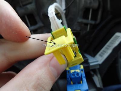

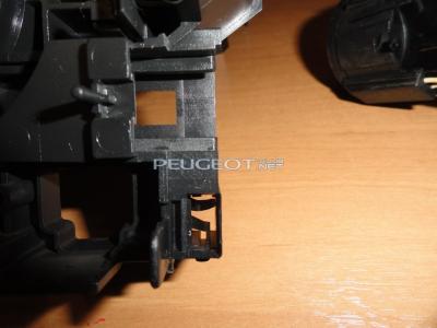

giy Опубликовано 9 февраля, 2016 Опубликовано 9 февраля, 2016 Загнутый лепесток ГАРАНТИЯ ошибкиНЕ открытый замок во время установки гарантия ошибки .
