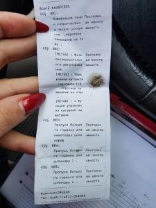

Елена-Кениг Опубликовано 2 октября, 2018 Опубликовано 2 октября, 2018 (изменено) Всем доброго дня, возможно тема не актуальна уже, но попробую спроситьПыж 307, появилась ошибка Depollution System Faulty , при этом троит на холостых с 500 до 1000-1200 прыгают обороты, при паркинге не дергается сильно, в положение Д начинается трясти и пытается заглохнуть, при движении педаль газа просто тупая, можно давить в пол и ехать 40-50 км/ч. Ошибка в основном весит всегда, но иногда помогает перезапуск и работа машины приходит в норму, но ошибка висит, бывали случаи конечно и пропадала, но редко. Сделала диагностику (прикрепила). В начале грешила на плохой бензин да ошибки в принципе указывали на некачественно топливо и загрязненный фильтр. Слила старый, благо было не много, и залила 95 на другой заправке. Проблема осталась. Поведение машина говорило о том что явно проблема в бензине и фильтре бензонасоса, хотела поменять, но почитав поняла что Французы как всегда отличились и он встроен в бензонасос, остался вариант почистить фильтр. Первый способ был "народный", залить на 20 литров бензина 100 гр спирта 90%, после нескольких манипуляций, результата нет , все на своих местах. Советовали присадку залить для чистки фильтра, но решила оставить эту затею. Сделала предположение поменять свечи, сегодня-завтра куплю да поменяю, оговорюсь свечи буду Бошовские покупать что бы наверняка, посоветовали не экономить и приобрести с пределах 250-350 за свечу. Если не поможет осталось одно предположение что полетела катушка. Может кто может подсказать как проверить в так сказать "домашних условиях" рабочая катушка или нет, что бы не менять все подряд и постараться обойтись малой кровью. За ранее спасибо за ответ. Изменено 2 октября, 2018 пользователем Елена-Кениг
Мартын Опубликовано 2 октября, 2018 Опубликовано 2 октября, 2018 Всем доброго дня, возможно тема не актуальна уже, но попробую спроситьПыж 307, появилась ошибка Depollution System Faulty , при этом троит на холостых с 500 до 1000-1200 прыгают обороты, при паркинге не дергается сильно, в положение Д начинается трясти и пытается заглохнуть, при движении педаль газа просто тупая, можно давить в пол и ехать 40-50 км/ч. Ошибка в основном весит всегда, но иногда помогает перезапуск и работа машины приходит в норму, но ошибка висит, бывали случаи конечно и пропадала, но редко. Сделала диагностику (прикрепила). В начале грешила на плохой бензин да ошибки в принципе указывали на некачественно топливо и загрязненный фильтр. Слила старый, благо было не много, и залила 95 на другой заправке. Проблема осталась. Поведение машина говорило о том что явно проблема в бензине и фильтре бензонасоса, хотела поменять, но почитав поняла что Французы как всегда отличились и он встроен в бензонасос, остался вариант почистить фильтр. Первый способ был "народный", залить на 20 литров бензина 100 гр спирта 90%, после нескольких манипуляций, результата нет , все на своих местах. Советовали присадку залить для чистки фильтра, но решила оставить эту затею. Сделала предположение поменять свечи, сегодня-завтра куплю да поменяю, оговорюсь свечи буду Бошовские покупать что бы наверняка, посоветовали не экономить и приобрести с пределах 250-350 за свечу. Если не поможет осталось одно предположение что полетела катушка. Может кто может подсказать как проверить в так сказать "домашних условиях" рабочая катушка или нет, что бы не менять все подряд и постараться обойтись малой кровью. За ранее спасибо за ответ.Катушку замените и будет вам счастье
