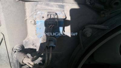

has681 Опубликовано 28 февраля, 2016 Автор Опубликовано 28 февраля, 2016 Черная крышка у меня отдельно не снимается...пришлось бампер снять. Винтух от аккумулятора крутится. В чем еще может быть причина??? термостат и терморезистор это одно и то же??? рядом с вентилятором что за хрень??? показал бы фото, но не умею загружать сюда...

Диман77 Опубликовано 28 февраля, 2016 Опубликовано 28 февраля, 2016 Фото давай, рядом где сообщение отправить - есть (расширенная форма) нажимаешь и выбираешь файл, он прикрепится к сообщению.
has681 Опубликовано 28 февраля, 2016 Автор Опубликовано 28 февраля, 2016 Где то вычитал сегодня что если два провода отсюда выдернуть и замкнуть, то вентилятор должен заработать, правда ли это??
