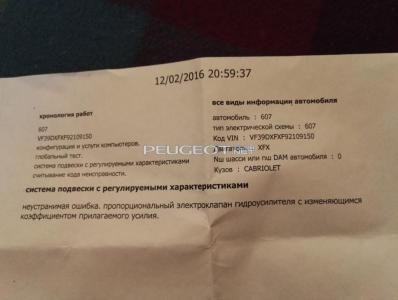

антон59 Опубликовано 13 февраля, 2016 Опубликовано 13 февраля, 2016 (изменено) Всем привет, может кто подскажет. V6 3л регулируемая подвеска. Такая беда произошла, руль потяжелел . Лексии в модуле по подвеске висит ошибка неисправность регулируемого клапана гура. такое ощущение что руль ушел в спорт режим (клапан закрылся и дает меньше жидкости в рейку). на скорости все норм, когда паркуешься руль крутиться но в пол усилия сильнее как раньше. Что можно посмотреть (провода, разьемы т.к. я думаю он должен считывать скорость и подавать сигнал на этот клапан ). говорят лезь в рейку. но как то не очень охота, дорого и сложно((. хотелось бы вначале все остальное проверить. Как он устроен? Где стоит? Может контакт какой отгнил или разьем выпал. Изменено 13 февраля, 2016 пользователем антон59
антон59 Опубликовано 13 февраля, 2016 Автор Опубликовано 13 февраля, 2016 )) нет, в сервисе просто видимо так занесли в пп2000

Мартын Опубликовано 14 февраля, 2016 Опубликовано 14 февраля, 2016 КАБРИОЛЕТ ?фото в студию плиз Так прибор определяет без участия оператора.Там много чего интересного можно увидеть,если присматриваться.
