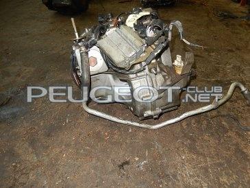

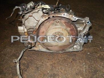

Кулемочка Опубликовано 16 февраля, 2016 Автор Опубликовано 16 февраля, 2016 полный игнораутакая коробка подойдет

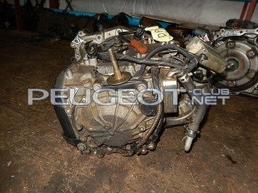

Мартын Опубликовано 16 февраля, 2016 Опубликовано 16 февраля, 2016 такая коробка подойдетЧеткое фото противоположной стороны - надписи на крышке?
Кулемочка Опубликовано 16 февраля, 2016 Автор Опубликовано 16 февраля, 2016 Четкое фото противоположной стороны - надписи на крышке?фото доп
bendix Опубликовано 16 февраля, 2016 Опубликовано 16 февраля, 2016 такая коробка подойдетЭто от мотора 2.0, на 1,6 не пойдет. 1
Кулемочка Опубликовано 16 февраля, 2016 Автор Опубликовано 16 февраля, 2016 Это от мотора 2.0, на 1,6 не пойдет.а в чем отличие
Мартын Опубликовано 16 февраля, 2016 Опубликовано 16 февраля, 2016 а в чем отличие Практически во всем кроме части внешнего вида. 1
Кулемочка Опубликовано 16 февраля, 2016 Автор Опубликовано 16 февраля, 2016 (изменено) спасибо Вам за помощь ищем дальше Изменено 16 февраля, 2016 пользователем Кулемочка
Мартын Опубликовано 17 февраля, 2016 Опубликовано 17 февраля, 2016 спасибо Вам за помощь ищем дальшеИщите номера с задней крышки КПП,а не саму КПП - подходит не подходит.Сравниваете со своим номером 20TP45.....
