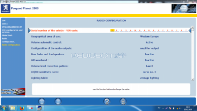

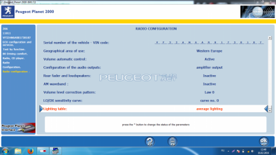

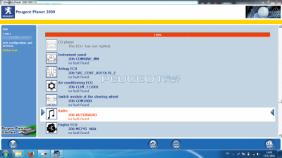

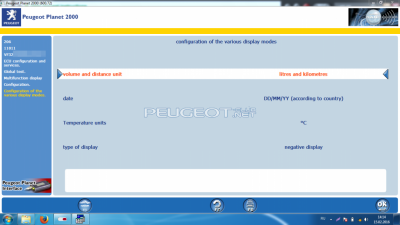

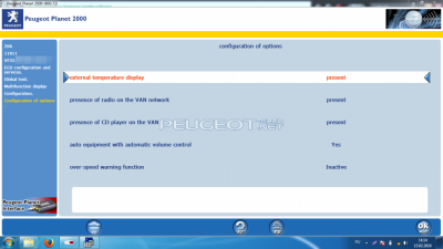

Гость soar Опубликовано 15 февраля, 2016 Опубликовано 15 февраля, 2016 Ребята, нужна помощь.Прислали мне Yatour. Сделал всё по инструкции: сбросил клемму аккумулятора, отключил магнитолу, подключил Ятур, подключил магнитолу и только потом подключил аккумулятор. Ничего. Из симптомов: если воткнуть флешку - она начинает моргать с переменной частотой, т.е. как будто читается. Но на самом устройстве задний индикатор (подписанный как LED) - не горит, а магнитола в режим работы с чейнджером не переключается - ни кнопкой на магнитоле, ни кнопкой на подрулевом переключателе.Смущает, что "CD Player" у меня якобы отсутствует, хотя, возможно, тут имеется в виду отдельный плеер?Настройки радио (ничего связанного с чейнджером я тут не нашел)Настройки "multifunctional display" (у меня он однострочный из 7-сегментных индикаторов)На форумах пишут, что нужно покрутить подрулевой переключатель, но у меня настроек для него вообще нет:Всё что получилось - это включить "CD changer" в настройках BSI.Сейчас, единственное, что вообще хоть как-то намекает, что я на правильном пути - это ошибка:Моя балалайка: Кто-нибудь может что-нибудь посоветовать? Куда копать? Что крутить?
icechieff Опубликовано 16 февраля, 2016 Опубликовано 16 февраля, 2016 магнитола - конфигурация входов
Гость soar Опубликовано 16 февраля, 2016 Опубликовано 16 февраля, 2016 магнитола - конфигурация входов Магнитола - это же "Radio"? Вот её настройки: Настройки радио (ничего связанного с чейнджером я тут не нашел) Screenshot_8.png Ничего другого я к сожалению не нашел.
Гость soar Опубликовано 16 февраля, 2016 Опубликовано 16 февраля, 2016 скрин Radio- Configuration --> -->

Гость soar Опубликовано 16 февраля, 2016 Опубликовано 16 февраля, 2016 (изменено) а после последнего пункта ниже нет ничего? Нет, это конец списка: Вот настройки BSI. Это определенные/существующие ECU (2 страницы/экрана): И вот опции комфорта пассажира: Ну и вот что есть в настройках дисплея: Были мысли поиграть с этими опциями, но, признаюсь честно, не совсем понятно что они делают: Изменено 16 февраля, 2016 пользователем soar

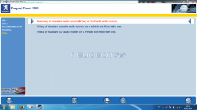

icechieff Опубликовано 16 февраля, 2016 Опубликовано 16 февраля, 2016 На последних скринах - установка CD, я бы попробовал сделать.
Гость soar Опубликовано 16 февраля, 2016 Опубликовано 16 февраля, 2016 А всё-таки, как должно быть? Должен ли читаться ECU CD-плеера? Или бывали комплектации с отдельным плеером? Ведь у меня балалайка "радио+сд", по-идее в ней один контроллер? И что такое "Fitting of compact disks"? У кого 206ой - можете сказать, как должно быть?

Гость soar Опубликовано 16 февраля, 2016 Опубликовано 16 февраля, 2016 Судя по форме подрулевых лепестков - у меня всё-таки "206 MUX", более свежий и рестайлинговый. Сегодня выбрал его и пробежал снова по всем пунктам меню. Сделал "Fitting of standart CD audio system on a vehicle not fitted with one" (приводит к попаданию в меню "Radio Configuration) и "Fitting of compact discs" (просто говорит что конфигурация сохранена, без доп. меню). Screenshot_23.png Screenshot_24.png Ничего не изменилось. Ни в меню, ни по факту.

Гость soar Опубликовано 17 февраля, 2016 Опубликовано 17 февраля, 2016 Грешил на софт. Сегодня специально поставил Windows XP и старый Peugeot Planet 2000, махровой версии 22. Интерфейс точно такой же, кнопки - точно такие же. Никаких функций управления входами магнитолы - нет.

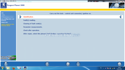

Сергей_607 Опубликовано 17 февраля, 2016 Опубликовано 17 февраля, 2016 Глобальный или тест по компьютеру, далее аудио система, конфигурация и понеслась .
Гость soar Опубликовано 17 февраля, 2016 Опубликовано 17 февраля, 2016 Это вы про что такое?Какой 206 вы выбираете - их там ТРИ!? Следуя подсказкам выбираю "206 MUX". Всё детектируется правильно. Глобальный или тест по компьютеру, далее аудио система, конфигурация и понеслась . Вот конфигурация "аудио системы", здесь ничего нет:
Dancer Опубликовано 17 февраля, 2016 Опубликовано 17 февраля, 2016 (изменено) Следуя подсказкам выбираю "206 MUX". Всё детектируется правильно. Вот конфигурация "аудио системы", здесь ничего нет: Screenshot_8.png я видел такую страничку, и вижу что у тебя есть строчка "выход на усилитель" а потом можно еще раз нажать и будет обратно выход на колонки, усилок можно к магнитоле прикрутить) Но на этой страничке нет решения вопроса Изменено 17 февраля, 2016 пользователем Dancer
