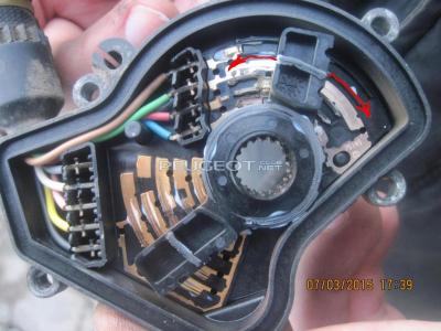

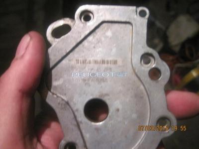

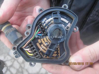

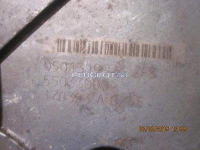

В прошлом году столкнулся с тем что при переводе ручки в положение "N" на дисплее появлялась надпись "R" при этом включались фары заднего хода и срабатывали парктроники но машина стояла на месте на нейтрали. Вся полученная информация говорила о том что надо менять селектор выбора передач тот который стоит на АКПП сверху. О замене и не пригодности к ремонту данной детали заявили и у оф. дилера. Но перед заказом, не очень дешевой детали, было решено произвести вскрытие и посмотреть что там находится изнутри. После снятия и вскрытия(там стоят заклепки которые пришлось высверлить(при обратной сборке были установлены болты с гайками)) было обнаружено следующее:
Принцип работы заключается в том что при переводе рычага бегунок поворачивается и замыкает определенные контакты.

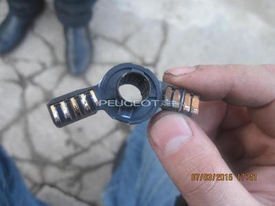

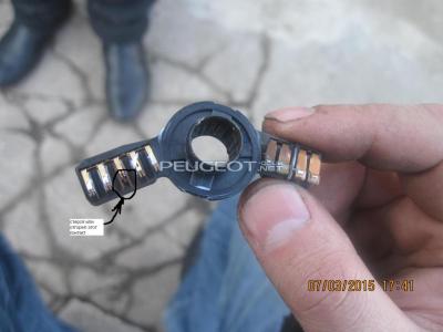

После снятия бегунка обнаружилось что один ползунок то ли стерся то ли отгорел.
Было принято решение припаять недостающую часть. Подобрал латунную пластинку той же толщины изогнул и припаял. Собрал все обратно работает в идеале. Из затрат 40 минут времени и 0 рублей.
