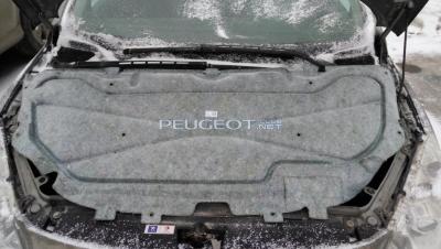

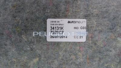

Sonc Опубликовано 3 марта, 2016 Опубликовано 3 марта, 2016 7979C7 CITROEN/PEUGEOT Шумоизоляция капота Снег у нас валит. Поугомонится - сделаю фото. Шумку ссобой вожу )))
Sonc Опубликовано 3 марта, 2016 Опубликовано 3 марта, 2016 Держать некому было, но при прикладывании к капоту отверстия в центре не совпадают на 50 мм каждое. Если на рестаил точно такая-же идет, то я никак не понимаю за что платить 11 с лишним тысяч...

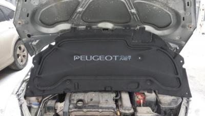

Sonc Опубликовано 12 марта, 2016 Опубликовано 12 марта, 2016 Нее, зачем деталь портить? Я нашел на рестайл родную б/у. Вечером заберу из транспортной, похвастаю )
