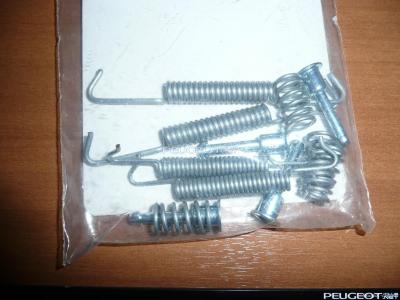

Sasha Опубликовано 27 июля, 2012 Поделиться Опубликовано 27 июля, 2012 Пришли колодки но без пружин. заказывал пружины отдельно. 300руб. вот они: все подошло. сделал все с одной стороны(( со второй не смог диск снять((да, и пыльник порвался но с наружней стороны. я пока на него напальчник одел и стяжкой затянул))) так что жду отчет как ремкомплет одеваеш)) 1 Ссылка на комментарий Поделиться на другие сайты Поделиться
