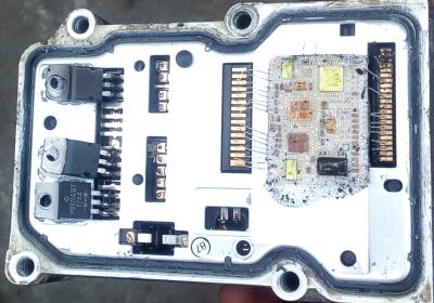

Reactor77 Опубликовано 9 августа, 2017 Опубликовано 9 августа, 2017 а чего там разбирать? крышку снял, видны клапана. крышка над платой на очень сильном герметике. не стал отрывать
Dimkin67 Опубликовано 9 августа, 2017 Опубликовано 9 августа, 2017 не стал отрыватьИ правильно сделал! НЕ трогай эту крышку!У меня есть печальный опыт- блок убит.... -1
Reactor77 Опубликовано 11 августа, 2017 Опубликовано 11 августа, 2017 (изменено) вот не понимаю, нафига крякнуть и смыться потомвсё там разбирается. надо другую крышку снимать. Изменено 11 августа, 2017 пользователем Reactor77
Dimkin67 Опубликовано 11 августа, 2017 Опубликовано 11 августа, 2017 вот не понимаю, нафига крякнуть и смыться потомНу извиняйте, все фото на другом носителе, потому пока и нечего было показывать,Ты спилил верхнюю часть, и это правильно, а моя дурная голова решила , что разъём по пластине основания.Итог- оторванные проводники от платы , причём так, что восстановить не удалось.Да и сами эти перемычки из серебра ,что-ли, очень хрупкие и мягкие.монтаж на плате очень плотный и залито гелем силиконовым.И да, поддержу , что дальше делать будешь? Ремонтопригодность этой платы стремиться к нулю....
