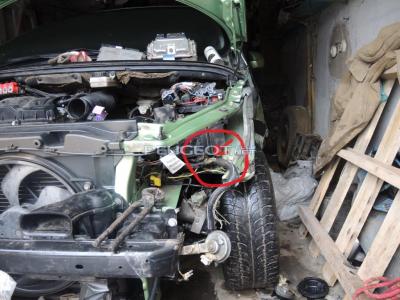

Sen555 Опубликовано 21 февраля, 2016 Опубликовано 21 февраля, 2016 (изменено) Доброго времени суток! Подскажите люди добрые! Перебит жгут проводов которые, если я не ошибаюсь - идут от блока предохранителей на блок АБС и далее на вентилятор. что за жгут? Какой артикул? Пежо 307. 2002г. бензин 1.6nfu. Изменено 21 февраля, 2016 пользователем Sen555
АлексейR Опубликовано 21 февраля, 2016 Опубликовано 21 февраля, 2016 Зачем артикул? Там же все на месте, соберите по цветам, смотайте в гофру и пробуйтеЖгут эти мелочи, главное чтобы в блоках ничего не сгорело в тот момент когда перебило, мог плюс в can пойти например... 1
Sen555 Опубликовано 21 февраля, 2016 Автор Опубликовано 21 февраля, 2016 Жгут это мелочи, не спорю. Думал может получится найти целый, чтобы было без смоток. Визуально непонятно, этот жгут цельный до задних фонарей или все же на фишке от блока предохранителей. Если он цельный то смысла искать новый нет, а проще сделать как вы сказали.Зачем артикул? Там же все на месте, соберите по цветам, смотайте в гофру и пробуйтеЖгут эти мелочи, главное чтобы в блоках ничего не сгорело в тот момент когда перебило, мог плюс в can пойти например...Жгут это мелочи, не спорю. Думал может получится найти целый, чтобы было без смоток. Визуально непонятно, этот жгут цельный до задних фонарей или все же на фишке от блока предохранителей. Если он цельный то смысла искать новый нет, а проще сделать как вы сказали.
DarkDim Опубликовано 21 февраля, 2016 Опубликовано 21 февраля, 2016 (изменено) Есть проводка целиком на дорестайл, если надо пишите в личку. В этом жгуте идёт проводка на фишку АБС и провода на вентилятор - 2 силовых и, по-моему, 4 сигнальных. И ещё на сигналы 2 фишки по 2 провода Изменено 21 февраля, 2016 пользователем DarkDim 1
Sen555 Опубликовано 21 февраля, 2016 Автор Опубликовано 21 февраля, 2016 Есть проводка целиком на дорестайл, если надо пишите в личку. В этом жгуте идёт проводка на фишку АБС и провода на вентилятор - 2 силовых и, по-моему, 4 сигнальных. И ещё на сигналы 2 фишки по 2 проводаСпасибо большое за информацию и предложение. Пока только прикидываю что понадобится и во сколько финансов выйдет.
DarkDim Опубликовано 22 февраля, 2016 Опубликовано 22 февраля, 2016 Спасибо большое за информацию и предложение. Пока только прикидываю что понадобится и во сколько финансов выйдет.написал в личку
Sen555 Опубликовано 23 февраля, 2016 Автор Опубликовано 23 февраля, 2016 написал в личкуСпасибо! как с бюджетом разберусь, определимся в течении пару недель
