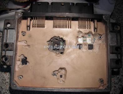

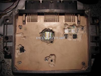

Блок управления SAGEM  HOM:S2pm-382.
Сама заслонка проверена: резисторы в норме, эл. магнит при подаче 12в заслонку открывает без проблем.
При включении на авто заслонка мёртвая, нет характерного ШИМ-звука на заслонке. На ЭБУ все напряжения +- присутствуют. При удалении ошибок- ошибки уходят(иногда нет) и не появляются если не нажимать акселератор., машина заводится.,не развивает оборотов т.к. не открывается дроссель. Проводка проверена исправна.
Решение - вскрываем ЭБУ .

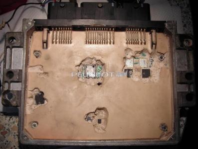

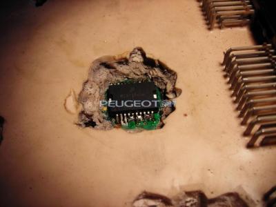

Там находим ШИМ контроллер дроссельной заслонки MC33186DH.

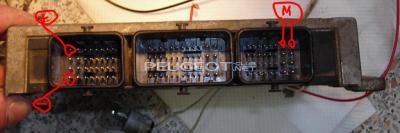

Прямо на столе я подал 12в на блок. Со временем даже без всякой нагрузки микросхема стала чуть тёплой., а на её обоих выходах присутствовало напряжение, дрейфующее во времени.(Позже на исправной микре испробовал-, если на выводы мотора подключить лампочку 12в 5w, то в момент подключения 12в (всё как на фото и больше ничего не подключено) лампочка загорается на пр.2секунды и гаснет.
Далее я отпаял по даташиту все входы микры, но на выходе ничего не изменилось.
Итого замена.
Иголкой поддел и отпаял все выводы, но микра оказалась припаяна корпусом! Станции-нет.
Решение- сверление диам.10мм до медной подложки
Далее- паяльник 100вт капля припоя с канифолью и микра отпаивается за одну секунду без перегрева всего вокруг!
Впаиваем новую и вуаля всё работает!
