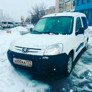

Onegin Опубликовано 24 февраля, 2016 Опубликовано 24 февраля, 2016 Аатомобиль у меня служебный и как-то раз возвращаясь из головного офиса, не успев вовремя среагировать из-за идущего передо мной авто, попал в огромную лужу. На авто установлена защита картера ДВС, что спасло от многих серьезных последствий, но, в то же время, не защитило от некоторых проблем.Начал троить двигатель, пропала тяга, "гуляют" обороты, затрудненный запуск "на холодну".Был на диагностике, показало следующие ошибки: р0204, 0304, 0313, 0485, 0533, 0571, 1338, 1340, 0134.Проверил контакты всех датчиков на предмет попадания воды - все в порядке. В чем еще может быть проблема - уже ума не приложу.

Onegin Опубликовано 6 марта, 2016 Автор Опубликовано 6 марта, 2016 (изменено) забрал машину... вот, что мне сообщили..."умерла" форсунка, произвели замену;поменяли датчик давления системы кондицианирования;кислородники не меняли, сказали, что с ними все в полном порядке;каких-либо более конкретных объяснений и ответов на вопросы о возможных причинах возникших неисправностей я не получил...осталось произвести кузовной ремонт по КАСКО... Изменено 6 марта, 2016 пользователем Onegin
