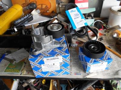

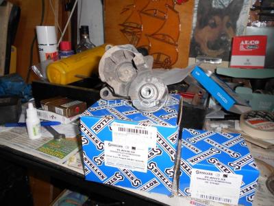

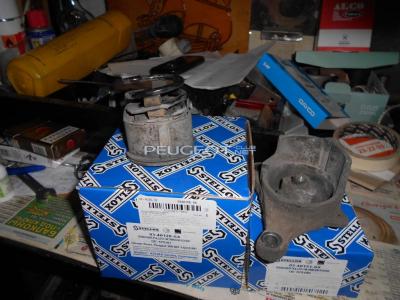

serzh1980 Опубликовано 25 февраля, 2016 Автор Опубликовано 25 февраля, 2016 да нихрена он не должен коноё...ся!!! нечему там дрочиться. пружина мощная, заводится с натягом и всего делов.DSCN2819.JPGа ролик туда от Шнивы подходит. В ёлочкуЯ так понял ролик натяжной от шнивы идентичный? ну если исходить из того - что ключиком на 16(еле бл..нашел) - ролик сначала легко поднимается у меня.. как буд-то есть люфт..то копец механизму упорному под пружину. Придется брать целиком с натяжкой его. 1025 р. нашел гейтовский. Ну и паразита заодно.. 330 р.. Ремень выглядит идеально- т.к. пробежал 5 тыс всего.. Буду менять, фотки выложу... что же там случилось со старым.

serzh1980 Опубликовано 25 февраля, 2016 Автор Опубликовано 25 февраля, 2016 Ролик с натяжителем все же 2360.. не правильно я смотрел.. заказал..короче GA35993 NTN-SNR

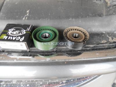

serzh1980 Опубликовано 10 января, 2017 Автор Опубликовано 10 января, 2017 я вот задумался.. почему у меня паразитный ролик начинает свистеть после замены через 10 тыс.. Оказалось пластикового щитка у меня там нету.. прое..кал я его где-то №21. Теперь вся грязь хигачит на шкив и ремень гены. А думал что так и должно быть открыто всё.
Сергей_607 Опубликовано 11 января, 2017 Опубликовано 11 января, 2017 У меня конечно так быстро не выходит из стоя, но защиты тоже нет(
