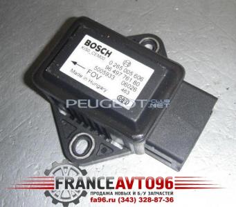

giy Опубликовано 2 марта, 2016 Опубликовано 2 марта, 2016 (изменено) Блог управления подушками на замену и датчик ускорения правой стороны. Изменено 2 марта, 2016 пользователем giy
Мартын Опубликовано 3 марта, 2016 Опубликовано 3 марта, 2016 Блог управления подушками на замену и датчик ускорения правой стороны.датчик ускорения правой стороны - поясните что это!И почему правой???
dimon405 Опубликовано 3 марта, 2016 Опубликовано 3 марта, 2016 А почему не левый или не блок подушек? В нем тоже датчик ускорения размещен.
giy Опубликовано 3 марта, 2016 Опубликовано 3 марта, 2016 Правый на правую, левый на левую. Блок управления со своими датчиками работает еще и как контроллер про его замену писал постом выше
giy Опубликовано 3 марта, 2016 Опубликовано 3 марта, 2016 (изменено) И еще для примера гольф 4 акселерометры стоят с каждой стороны, с простыми сидениями и без шторок, и диагностируется каждый датчик. А называют датчик бокового удара Изменено 3 марта, 2016 пользователем giy
Мартын Опубликовано 4 марта, 2016 Опубликовано 4 марта, 2016 (изменено) И еще для примера гольф 4 акселерометры стоят с каждой стороны, с простыми сидениями и без шторок, и диагностируется каждый датчик. А называют датчик бокового удараВерно пишите,но почему правый и почему ускорения? Изменено 4 марта, 2016 пользователем Grigorushka
DarkDim Опубликовано 4 марта, 2016 Опубликовано 4 марта, 2016 спрятан возле натяжителя ремняэто датчик положения кузова для системы ESP - к подушкам отношения не имеет
Мартын Опубликовано 4 марта, 2016 Опубликовано 4 марта, 2016 это датчик положения кузова для системы ESP - к подушкам отношения не имеетИ опять мимо!!!То,что вы имеете ввиду стоит посередине авто и называется называется датчиком ускорения.А тот что выше сказан является боковым датчиком удара - сателлит и их ДВА в PEUGEOT 307.
DarkDim Опубликовано 5 марта, 2016 Опубликовано 5 марта, 2016 И опять мимо!!!То,что вы имеете ввиду стоит посередине авто и называется называется датчиком ускорения.А тот что выше сказан является боковым датчиком удара - сателлит и их ДВА в PEUGEOT 307. вообще датчик положения кузова...... сателлиты по бокам выглядят совершенно иначе, я каждый день пыжики разбираю. -1
Мартын Опубликовано 6 марта, 2016 Опубликовано 6 марта, 2016 вообще датчик положения кузова...... сателлиты по бокам выглядят совершенно иначе, я каждый день пыжики разбираю.Датчик ПОЛОЖЕНИЯ кузова находится под днищем,а в салоне я уже выше написал.
