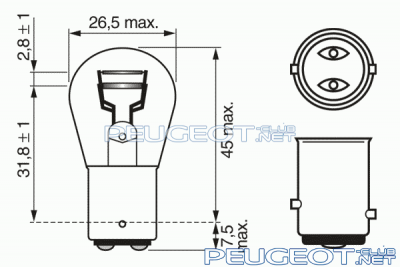

Понадобятся лампочки P21/5W.

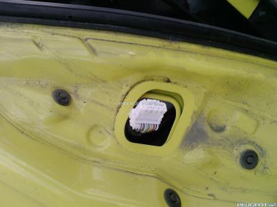

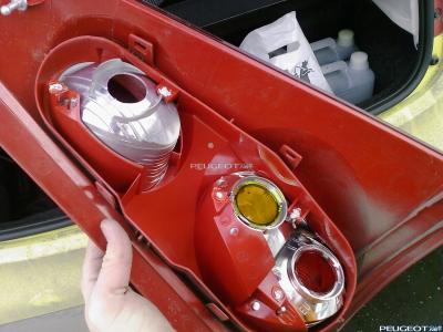

потом надо чуть с усилием дернуть фару на себя и немного в сторону. там специальные железки, они должны выйти из пазов...
потом аккуратно надо отсоединить фару от проводов. для этого нажимаем на маленький белый язычок и с силой тащим...

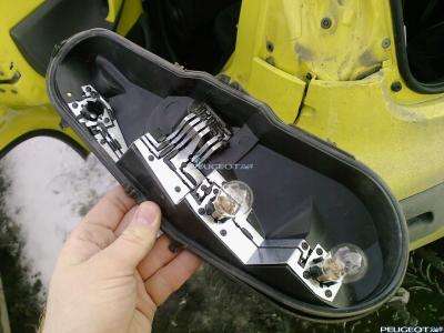

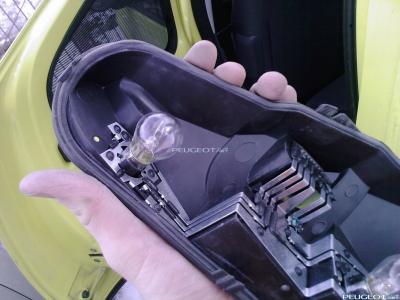

дальше - больше. отгибаем пять пластиковых зажимов и аккуратно вынимаем черную фиговину, на которой крепятся три лампочки... нам нужна самая верхняя. в принципе, как оказалось, все лампочки там подписаны. ошибиться невозможно.
чтобы вынуть лампочку надо чуть повернуть ее против часовой стрелки и потянуть на себя.
