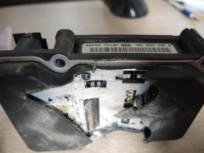

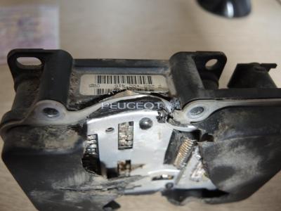

Sen555 Опубликовано 25 февраля, 2016 Опубликовано 25 февраля, 2016 Доброго времени суток! Подскажите пожалуйста! От удара повреждена электронная часть блока АБС. Должны ли совпадать все номера на наклейках при замене блока АБС?Если не все то какие именно?На моем блоке 2 наклейки со штрих кодами: 0 265 800 301 (085) 287122 00408.2 265 100 416 085
Мартын Опубликовано 26 февраля, 2016 Опубликовано 26 февраля, 2016 Доброго времени суток! Подскажите пожалуйста! От удара повреждена электронная часть блока АБС. Должны ли совпадать все номера на наклейках при замене блока АБС?Если не все то какие именно?На моем блоке 2 наклейки со штрих кодами: 0 265 800 301 (085) 287122 00408.2 265 100 416 085VIN?Либо полный год производства? 1
