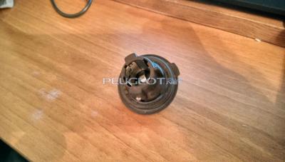

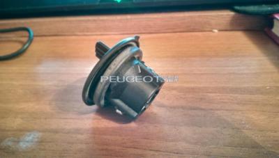

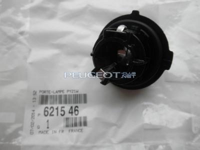

Derz Опубликовано 26 февраля, 2016 Опубликовано 26 февраля, 2016 (изменено) Нигде не могу найти патрон поворотника передней фары для 307 пежо 2003 г. хэтчбек 1.6 После ввода вина на сайтах с запчастями, выдает один и тот же артикул патрона 621546, но он не подходит и отличается от моего. В сервисе пежо говорят что всего два патрона есть 621546 и 621556, но судя по фото ни один из них не подходит...У меня стоит вот такой: Изменено 26 февраля, 2016 пользователем Derz

Derz Опубликовано 27 февраля, 2016 Автор Опубликовано 27 февраля, 2016 (изменено) А что с ним не так?Сгорел и отвалился контакт с одной стороны. Обычный патрон, что в нем такого... Смотрите по vin.Если б его еще так легко было найти..А по вин выдает вот такой и он не подходит в разъем Изменено 27 февраля, 2016 пользователем Derz

Derz Опубликовано 27 февраля, 2016 Автор Опубликовано 27 февраля, 2016 (изменено) Такой патрон и идет.И какой разъем то не подходит? тот что последнем фото отличается от того что на первых трех и не вставляется до конца. В разъем передней левой фары Изменено 27 февраля, 2016 пользователем Derz
Derz Опубликовано 27 февраля, 2016 Автор Опубликовано 27 февраля, 2016 Блин, извините ребят.. новый патрон всетаки встал, с трудом конечно, но всеже подошел)Он конечно внешне отличается от старого и по сравнению с ним не так легко вставился, но проблема решилась, извините что напряг!
icechieff Опубликовано 27 февраля, 2016 Опубликовано 27 февраля, 2016 Он мог не легко вставится, т.к. фару могло повести от тепла.
