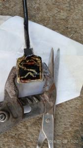

PilotX Опубликовано 3 сентября, 2019 Опубликовано 3 сентября, 2019 Здравствуйте.Ситуация такая.Пежо 407,2.0 л.140лс.коробка автомат AL 4.При равномерном движении появилось предупреждение PRND!Коробка при этом работает идеально.Не работает только ручной режим,спорт и снежинка.На диагностике в сервисе которая занимается ремонтом коробок показала на короткое замыкание.Они решили что дело в педале,а точнее в кнопки кикдаун,хотя он у меня работал.Сняли педаль,прозвонили,оказалось нет сопротивления,там все окислилось и пахло гарью.Поехал на разборку,там мне на мою педаль поставили новый кик,только с другой похожей педали с другим изгибом.Все встало как родное,ничего не переделывали и не перепаивали.Завели,ничего не изменилось.Где то на форуме читал про похожий случай,только там ручной режим работал,там был совет смотреть селектор.Что можете сказать по моему случаю.И еще у меня не выставляется круиз и ограничитель скорости.

PilotX Опубликовано 4 сентября, 2019 Опубликовано 4 сентября, 2019 Ошибка была такая: PRND!Сег.ездил в др.сервис,после того как они подключили свой сканер,нашли ошибку датчика старения масла.Я его менял не так давно,но видими мне датчик старения масла не обнулили.Обнулили датчик и все заработало
