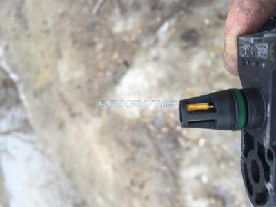

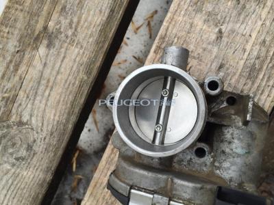

Xceltic Опубликовано 6 марта, 2016 Автор Опубликовано 6 марта, 2016 Вот дросель Внутренняя если посмотреть то видно её положение. Она чуть проекта. Так должно быть? Раз снял решил уж промыть! Лишним не будет Не знаю что за дачик но я его тоже промыл. Как то так Теперь чистый
