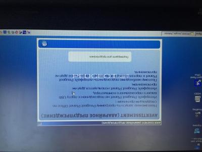

Xceltic Опубликовано 12 марта, 2016 Автор Опубликовано 12 марта, 2016 Я изменяюсь ребята... Ну я уже не знаю что делать. После установки программы и её запуска вот такая ерунда((((
Сергей_607 Опубликовано 12 марта, 2016 Опубликовано 12 марта, 2016 Когда удалял программу, видимо не до конца всё вычистил. По этому снова не устанавливается. Тебе нужно полностью удалить всё, что с ней связано и только потом устанавливать по новой.

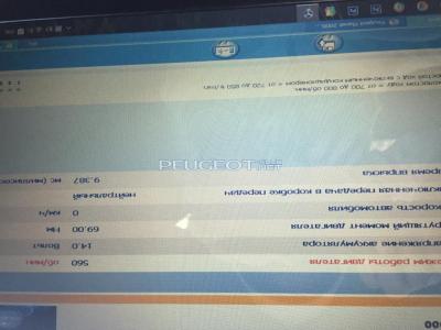

Xceltic Опубликовано 12 марта, 2016 Автор Опубликовано 12 марта, 2016 (изменено) Все проверил! Так скажем интересно дыло! И в итоге вот что получилось ...И ещё Изменено 12 марта, 2016 пользователем Xceltic
Xceltic Опубликовано 12 марта, 2016 Автор Опубликовано 12 марта, 2016 Проверил все!!! Просто не очень удобно фото загружать с телефона. Катушки, форсунки, насос. Ошибка Дачника чистоты вращения двиготеля... Дайте совет... Что и как мне дальше делать. За ранее спасибо!
Мартын Опубликовано 12 марта, 2016 Опубликовано 12 марта, 2016 Проверил все!!! Просто не очень удобно фото загружать с телефона. Катушки, форсунки, насос. Ошибка Дачника чистоты вращения двиготеля... Дайте совет... Что и как мне дальше делать. За ранее спасибо!А причем здесь сканы АКПП?Сделали то что уже?После рекомендации заменить насос пошла бойда про прибор и на этом тема заглохла!Сканы впрыска?Кислородник верхний выкручивали?Какое сейчас давление?Обороты впрыск видит?
Xceltic Опубликовано 12 марта, 2016 Автор Опубликовано 12 марта, 2016 время впрыская форсунки потеснил....пишет что нет неисправности.
АлексейR Опубликовано 12 марта, 2016 Опубликовано 12 марта, 2016 Что странно, обороты видит, но не достоверные данные....Я так понимаю что это дпкв, проверьте на нем разъём для началаКалькулятор впрыска не понимает что происходит с оборотами и не может давать корректные данные для впрыска Если вы точно уверенны в давлении в рампе, в насосе, форсунках и исправности выхлопа(не забит и не разрушен катализатор)То тогда нужно копать в сторону датчика положения колена, по нему впрыск должен считывать оборотыА как диагностировать это вопрос?По нормальному снять осциллограмму и сопоставить с эталоном
Xceltic Опубликовано 12 марта, 2016 Автор Опубликовано 12 марта, 2016 А вот на счёт катализатора это да.... Выхлоп в плохом состоянии
Мартын Опубликовано 12 марта, 2016 Опубликовано 12 марта, 2016 А вот на счёт катализатора это да.... Выхлоп в плохом состоянииПоэтому верхний кислородник и выкручивают- выход газов!
Xceltic Опубликовано 12 марта, 2016 Автор Опубликовано 12 марта, 2016 Я понял. Сниму ,,, сделаю отчёт по состоянию
serzh1980 Опубликовано 14 марта, 2016 Опубликовано 14 марта, 2016 Я изменяюсь ребята... Ну я уже не знаю что делать. После установки программы и её запуска вот такая ерунда((((Не забудь найти путь куда ставил прогу и удалить оставшуюся папку.
Xceltic Опубликовано 14 марта, 2016 Автор Опубликовано 14 марта, 2016 С программой все нормально. Щас пойду насос сниму и посмотрю на состояние засора . Ну и за одно лямбду сниму... Отфоткаю и выложу. Как форсы снимаются?
