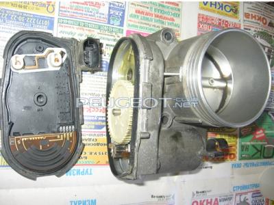

xared Опубликовано 2 марта, 2016 Опубликовано 2 марта, 2016 Тихо еду не спеша и замечаю такую вещь, машина сама скидывает обороты и тормозит двигателем, лечится выжатым сцеплением и перегазовкой. Сейчас началась такая же канитель и на холостых, гуляют от 700 до 1200. Ошибок нет, ДЗ как у кота яйки причинное место, заправка проверенная. У кого какие соображения по таким симптомам? (двигатель tu3jp 1.4 бензин )

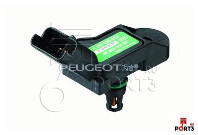

giy Опубликовано 2 марта, 2016 Опубликовано 2 марта, 2016 там еще много интересного кроме чистки. И датчик
xared Опубликовано 2 марта, 2016 Автор Опубликовано 2 марта, 2016 Датчик давления на впуске новый, ДЗ механическая. Еще версии

xared Опубликовано 5 марта, 2016 Автор Опубликовано 5 марта, 2016 Не эбануло))) Но причина оказалась в другом, сегодня поменял свечи и колпачки на катушке, пробиты изоляторы на 2 свечах и промыл датчик ХХ, видимо он заедал и из-за этого прыгали обороты Всем спасибо за поддержку, тайна прыжков ХХ раскрыта
