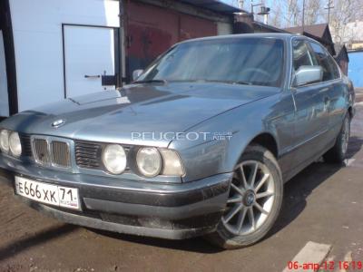

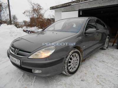

Тула607 Опубликовано 23 марта, 2016 Опубликовано 23 марта, 2016 (изменено) Ущипните меня!!!Что ж я, дурак, колеса без динамометра прикручиваю!!!! Не дай Бог... диски потрескаются...Рулить тоже динамометром теперь буду! чтоб руль не своротить. А педали-то, педали у меня ж пластмассовые!!!........и бибикалку аккуратней жми. а насчет колес - вот одна из моих предыдущих машинок. Данным балонником можно танк расплющить. (это я про динамометр) :laugh2: А вообще мое мнение - свечи - амно!!! Всегда заворачивал от руки с небольшой подтяжкой. А по теме.......дизельный треск не из-за свечей и это факт. В Белорашке обозначили ценник и .......и тут я проснулся.....даже причину узнавать не стал. Ну урчит на холодную, да и пёс сней, на ходовые качества не влияет. Иииииээх, хороша машинка, оргазм Изменено 23 марта, 2016 пользователем Тула607
