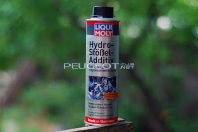

Nikittaa Опубликовано 31 мая, 2016 Опубликовано 31 мая, 2016 Я пока заменил гидрики 16шт, из 16 - 4 штуки просто брякали надавливанием пальцами рук. Первые минуты тарахтела еще хуже, потом получше, через 10 км почти как нормальный бензиновый мотор. Через 100км почти как было. Зазоры сам не нащупал так сказать, к постелям прикладывал валы- ну жестко все без люфтов вроде. Залил ЛиквиМоли антишум гидриков, 200км проехал без изменений. Я то масло 5в40 залил, думал гидриками отделаться, надо было сразу 10в60. Давление масла замерить собираюсь. Видео перед ремонтом https://youtu.be/NW93x-4CZB0 После https://youtu.be/SKeR8ItAW9k

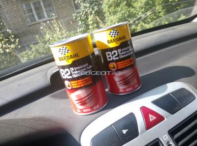

Nikittaa Опубликовано 6 августа, 2016 Опубликовано 6 августа, 2016 (изменено) Я сам не верю в присадки, просто от безисходности попробывал добавить. И написал, чтобы другие не тратились зря. На капремонт пока нет средств ввиду решения жилищного вопроста. Двигатель со стуком уже 4500км, ошибок не возникает, работает ровно всегда и с кондиционером, тяга ровная всегда, после 2500 об/мин частота шума такая что стук не ощущается, из салона почти не слышно, со стороны - 100% дизель W123. Вообщем заливал ЛиквиМоли антишум гидрокомпенсаторов - 1000км проехал эффекта 0. Добавил начитавшись что заполняет зазор ЦПГ и повышает вязкость залил 2 флакона Bardahl B2 - проехал 500 км - эффекта 0,0. Кто занимался капремонтом, подскажите блок Гильзуется? Или ремонтный размер у неоригинальных поршней вроде есть? Изнашивается там блок? Есть вероятность, что не снимая блок обойтись заменой поршневой? Поршня 78,47 у меня есть новые. Похоже, стук от перекладки поршней, тем более если было бы в грм- то из маслозаливной бы издавался шум, а там только пульсации воздуха. https://youtu.be/u6LYrWOqNYc https://youtu.be/9gSDTu8HVgs Изменено 6 августа, 2016 пользователем Nikittaa
