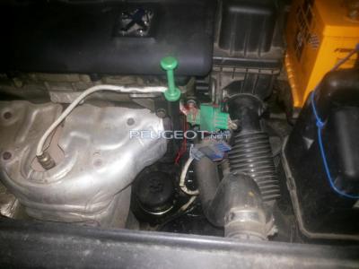

Tiwol Опубликовано 6 марта, 2016 Опубликовано 6 марта, 2016 Добрый вечер! Сегодня стал сильно идти пар из под капота, как я понял подтекает тосол, красноватая жидкость капает на разогретые детали и идет пар, только откуда течет не пойму.Фото прилагаю. Может подскажет кто-нибудь.
dimon405 Опубликовано 6 марта, 2016 Опубликовано 6 марта, 2016 Толстый резиновый шланг входит в крышку термостата, которая возможно лопнула. Надо помыть, высушить и смотреть.
Tiwol Опубликовано 6 марта, 2016 Автор Опубликовано 6 марта, 2016 Спасибо посмотрю. У меня еще масло подтекает из под головки, думаю может и тосол оттуда начал течь. Посмотрим
