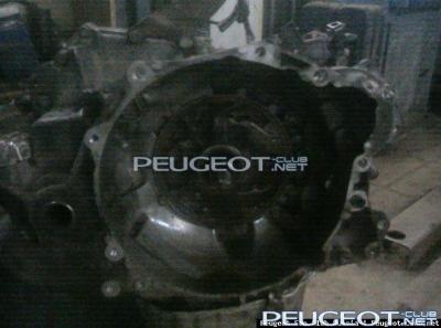

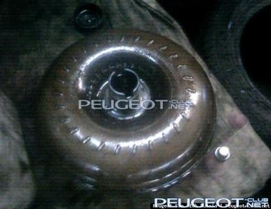

rivaslong Опубликовано 24 августа, 2011 Автор Опубликовано 24 августа, 2011 Ну начнем )) Ошибка по коробке пропала чудным образом. ))Машина еле еле трогается вперед и лучше на R. Из коробки происходит звук шелестящий Сняли коробку, фото нет, снимали другие люди, гемора много по словам слесарей.коробка без "бублика": Масло черное, запаха гари не заметил. Стружки металлической тоже, хотя вскрытие покажет. Вот сам бублик: Сорри за качество фото, с собой была только мобила. Ждем выходных, будем половинить коробку. Если у кого есть ссылки на документацию и полезную информацию буду благодарен. rivaslong собачка gmail.com
icechieff Опубликовано 24 августа, 2011 Опубликовано 24 августа, 2011 так инфа вроде и тут лежит. что конкретно нужно? есть заводское руководство бо сборке-разборке... естественно на английском...

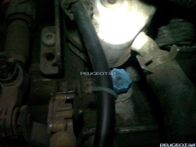

qwerty Опубликовано 3 сентября, 2011 Опубликовано 3 сентября, 2011 Сегодня наконец то пришёл в гараж к своему 607 два дня некогда было. Проверил уровень масла в коробе чуток долил, завёл вроде всё нормально тут как чтото зашуршит из под капота, но через минуту звук пропал. Что это может быть?вот эта синяя пипка заливное отверстие? наверное шуршалка забегала) что за короб то?Zf 4Hp20
icechieff Опубликовано 3 сентября, 2011 Опубликовано 3 сентября, 2011 вот эта синяя пипка заливное отверстие?ага
qwerty Опубликовано 3 сентября, 2011 Опубликовано 3 сентября, 2011 вот эта синяя пипка заливное отверстие? Zf 4Hp20 А что за шуршалка ,что за дрянь такая? Как перестает шуршать так короб перестает работать.
