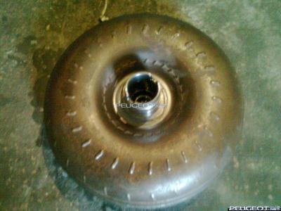

qwerty Опубликовано 13 сентября, 2011 Опубликовано 13 сентября, 2011 вот эта фигня и есть гидротрансформатор ? Когда потрясёшь его вроде какой то шум . Что то болтается. Так должно быть или нет? Пока не вскрывал его,
icechieff Опубликовано 13 сентября, 2011 Опубликовано 13 сентября, 2011 то что болтается, это нормально. но самому его не вскрыть (вернее вскрыть то можно, но вот не сможешь ты его сам сварить и отбалансировать) поэтому вези на вскрытие и ремонт в любом случае..
