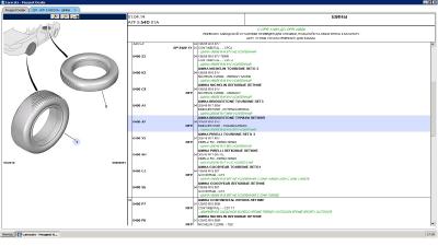

SAtaN Опубликовано 2 января, 2017 Опубликовано 2 января, 2017 205/55-16 это один из штатных размеров РЕЗИНЫ, и объем ДВИГАТЕЛЯ тут не причем. -1
Мартын Опубликовано 2 января, 2017 Опубликовано 2 января, 2017 205/55-16 это один из штатных размеров РЕЗИНЫ, и объем ДВИГАТЕЛЯ тут не причем.Ну НИКОГДА для 207 этот размер не был штатным при любом моторе,а его применение лежит на плечах,применяющего! 5400 K2 NFP 04 ШИНЫ MICHELIN ЛЕГКОВЫЕ ЛЕТНИЕ 195/55 R16 87V MICHELIN CLERM. - PRIMACY - ШИНА 195/55 R16 87V НЕ УСИЛЕННАЯ 5400 L8 RP 5400 Y1 04 01 ШИНЫ CONTINENTAL ЛЕГКОВ ЛЕТНИЕ 195/55 R16 87V CONTINENTAL - - CPC2 - ШИНА 195/55 R16 87V НЕ УСИЛЕННАЯ 5400 S3 04 195/55 R16 87V TBRR CONTINENTAL - - CPC 2 - ШИНА 195/55 R16 91V УСИЛЕННАЯ 5400 K3 04 ШИНА MICHELIN TOURISME ЛЕТО 2 195/55 R16 91V MICHELIN CLERM. - ENERGY SAVER - ШИНА 195/55 R16 91V УСИЛЕННАЯ 5400 C8 NFP 04 ШИНЫ MICHELIN ЛЕГКОВЫЕ ЛЕТНИЕ 195/55 R16 91V MICHELIN CLERM. - PRIMACY - ШИНА 195/55 R16 91V УСИЛЕННАЯ 5400 K2 NFP 04 ШИНЫ MICHELIN ЛЕГКОВЫЕ ЛЕТНИЕ 195/55 R16 87V MICHELIN CLERM. - PRIMACY - ШИНА 195/55 R16 87V НЕ УСИЛЕННАЯ 5400 L8 RP 5400 Y1 04 01 ШИНЫ CONTINENTAL ЛЕГКОВ ЛЕТНИЕ 195/55 R16 87V CONTINENTAL - - CPC2 - ШИНА 195/55 R16 87V НЕ УСИЛЕННАЯ 5400 S3 04 195/55 R16 87V TBRR CONTINENTAL - - CPC 2 - ШИНА 195/55 R16 91V УСИЛЕННАЯ 5400 K3 04 ШИНА MICHELIN TOURISME ЛЕТО 2 195/55 R16 91V MICHELIN CLERM. - ENERGY SAVER - ШИНА 195/55 R16 91V УСИЛЕННАЯ 5400 C8 NFP 04 ШИНЫ MICHELIN ЛЕГКОВЫЕ ЛЕТНИЕ 195/55 R16 91V MICHELIN CLERM. - PRIMACY - ШИНА 195/55 R16 91V УСИЛЕННАЯ
SAtaN Опубликовано 22 января, 2017 Опубликовано 22 января, 2017 Прикрепил снимок экрана диллерского каталога без привязки к вину.
