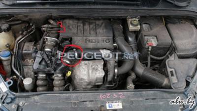

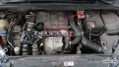

Роберт Опубликовано 20 марта, 2016 Автор Опубликовано 20 марта, 2016 И так начну, фото не от моей авто, но всё понятно и просто: Меняем "Верхний теплоотражающий экран Пежо 307 1.6 HDi"Для начала я купил его б/у = 700 руб. он оказался в хорошем состоянии. 1. начнём снимать патрубок над турбиной и отодвигаем его вправо потом вынимаем. 2. Откручиваем зажимы на патрубках слева рис.3,должно хватить только этого, если нет то и патрубок ниже, убираем их .3. откручиваем болты крепления теплоотражающего экрана,вынимается он проще чем вставляется, но всё же всё становится на места.4. Всё ставим в обратном порядке. После замены дребезжаний стало меньше.
