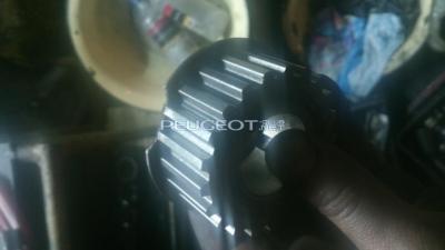

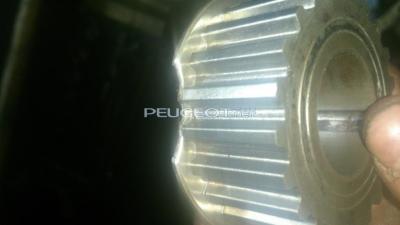

Goshan Опубликовано 12 марта, 2016 Опубликовано 12 марта, 2016 Ребята подскажите если ее хорошо обточить ремень жрать не будет?
kav-psk Опубликовано 14 марта, 2016 Опубликовано 14 марта, 2016 Блин, фигово конечно. По мне так лучше поискать на замену. Обточить наверно можно аккуратно чтоб задиров не было, и сделать плавный выход ограничивающего бортика на ход ремня. Участок на вид небольшой и длина изгиба ремня в этом месте за счет целого участка ограничивающего бортика должна по идее ложиться ровно, не задевая отколотую часть.Повторюсь, мне кажется все таки лучше поискать замену, каждый раз не залезешь особо проверить состояние ремня, и мысль постоянно будет приносить дискомфорт.Может кто то меня опровергнет и поправит.
Goshan Опубликовано 14 марта, 2016 Автор Опубликовано 14 марта, 2016 Блин, фигово конечно. По мне так лучше поискать на замену. Обточить наверно можно аккуратно чтоб задиров не было, и сделать плавный выход ограничивающего бортика на ход ремня. Участок на вид небольшой и длина изгиба ремня в этом месте за счет целого участка ограничивающего бортика должна по идее ложиться ровно, не задевая отколотую часть.Повторюсь, мне кажется все таки лучше поискать замену, каждый раз не залезешь особо проверить состояние ремня, и мысль постоянно будет приносить дискомфорт.Может кто то меня опровергнет и попОбточил,поставил ремень не гуляет,но верно сказано мысль о такой звезде не оставляет!Новая уж много стоит,а ремонт головки еще больше,все понимаю!!!
