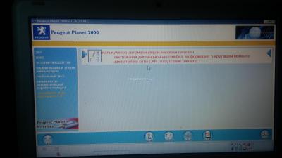

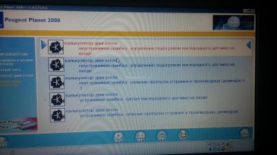

Nike7249 Опубликовано 20 мая, 2016 Автор Опубликовано 20 мая, 2016 Двигателя nfu. Давление 370 если мне память не врёт, это я про катализатор. Вот что у меня сегодня вылезло пока я с работы доехал.
serzh1980 Опубликовано 21 мая, 2016 Опубликовано 21 мая, 2016 Ну ни хе се..насобирал..Подогрев первой лямды ёк..- либо контакт закис..либо проводке капут. Нажми i для получения кодов... С описанием
Nike7249 Опубликовано 21 мая, 2016 Автор Опубликовано 21 мая, 2016 (изменено) Лямбду специально отключил, для проверки её. А вот что за ошибка по коробке вообще понять не могуЯ их уже стёр((никак не посмотреть описание... Изменено 21 мая, 2016 пользователем Nike7249
serzh1980 Опубликовано 23 мая, 2016 Опубликовано 23 мая, 2016 (изменено) Лямбду специально отключил, для проверки её. А вот что за ошибка по коробке вообще понять не могуЯ их уже стёр((никак не посмотреть описание...Датчик скорости скорее всего.. на колоколе акпп буянит.. Обычно проявляет себя так.. когда идет сброс передачи- то обороты взлетают высоко и чувствуются толчки от короба..т.е. чувствуешь все переключения вниз передач вплоть до остановки + затупы - со стоянки жмешь..педаль газа-а машина стоит и не думает ехать секунды 2-3- потом выстреливает..А остальные про пропуски - как буд-то катушку отключил- и крутил двс.. или форсы отключил и крутил.. Если свечи конечно не загажены вхлам и там чернозем.. Изменено 23 мая, 2016 пользователем serzh1980
Nike7249 Опубликовано 23 мая, 2016 Автор Опубликовано 23 мая, 2016 У меня в тот день машина вообще сама газовала, я на тормоз аккуратно нажимаю, Двигатель начинает трехать и тут бац и как сама машина газу даёт и резкий рывок вперёд, А этот датчик чиститься или замена? Я уже человека нашел который мне весь набор для перехода на мкпп за 20 тыс.рублей продаст
