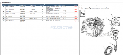

serzh1980 Опубликовано 23 мая, 2016 Опубликовано 23 мая, 2016 (изменено) 125534 артикул датчика.. схему где в коробе hp16 что-то не нашел..покури форум.наверняка кто-то менял.. Изменено 23 мая, 2016 пользователем serzh1980
Nike7249 Опубликовано 23 мая, 2016 Автор Опубликовано 23 мая, 2016 Дак к нему никаких фишек не подходит. как его отключать то? У меня он вообще в продаже отсутствует. Вот его номер 264327

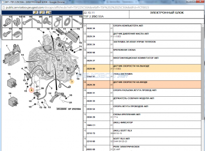

serzh1980 Опубликовано 23 мая, 2016 Опубликовано 23 мая, 2016 (изменено) 255304 артикул датчиканеправильно я артикул написал..и вот V42-72-0057дай вин номер-может сервисбокс даст картинку.. Изменено 23 мая, 2016 пользователем serzh1980
serzh1980 Опубликовано 23 мая, 2016 Опубликовано 23 мая, 2016 у тебя посерьезнее всё.. и подороже.. нужна расшифровка ошибки по АКПП.. у тебя два датчика.. вот на входной или выходной ругается-непонятно без расшифровки.И датчики другие.. Считай ошибки ещё раз-открой i посмотри код.. что там пишет?
