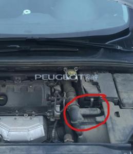

Jonik 844 Опубликовано 17 марта, 2016 Опубликовано 17 марта, 2016 Сломали при мойке что это за что отвечает и дорого ли стоит ((((((
АлексейR Опубликовано 17 марта, 2016 Опубликовано 17 марта, 2016 На разборе возьми за недорого Это даже названия не знаю нормального. Но эта штука создаёт полость во выпускном тракте и компенсирует колебания давления и вибраций воздуха во впуске, когда идёт жестокое педалирование и сброс газа. Поломатость дикой опасностью не грозит. Фильтр воздушный уже после не стоит
Jonik 844 Опубликовано 17 марта, 2016 Автор Опубликовано 17 марта, 2016 На разборе возьми за недорогоЭто даже названия не знаю нормального. Но эта штука создаёт полость во выпускном тракте и компенсирует колебания давления и вибраций воздуха во впуске, когда идёт жестокое педалирование и сброс газа.Поломатость дикой опасностью не грозит. Фильтр воздушный уже после не стоитя узнал называется резонатор воздушного фильтра .... фильтр до или после него стоит ????
АлексейR Опубликовано 17 марта, 2016 Опубликовано 17 марта, 2016 (изменено) После, он у тебя длинный. Там такая фигня на моторе вдоль стекла стоит, под ней фильтр Изменено 17 марта, 2016 пользователем АлексейR
serzh1980 Опубликовано 18 марта, 2016 Опубликовано 18 марта, 2016 да приклей ты эту выпуклость на супеклей..с посыпкой пищевой содой.. никуда она не денется у тебя.. Держаться будет мёртво..
