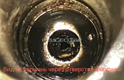

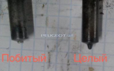

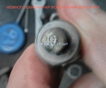

Aleksus Опубликовано 21 марта, 2016 Опубликовано 21 марта, 2016 (изменено) Всем привет! Имею такую ситуацию: Пежо 307 1.6HDI без сажевого фильтра, с одномассовым маховиком. Машина теплая, за бортом плюсовая температура. Сразу после запуска после непродолжительной парковки затроил, спустя 5 минут на ходу такое ощущение что задвоил и начал стучать, спустя минуту - заглох (на ходу) Попытки завести ни к чему не привели, двигатель крутился На сервисе посмотрели ремень ГРМ - целый. Когда достали форсунки - обнаружили, что одна из них побита (распылитель) а в поршне дырка (видна сквозь посадочное отверстие форсунки). Прошу не отправлять меня на разборку двигателя, т.к. на то есть юридические причины! Мне хотелось бы узнать от вас вот что: могло ли произойти данное происшествее из-за проворота вкладыша на коленвале? Тоесть - может ли хватить поршню возникшего на коленвале люфта, чтобы долететь до форсунки и за несколько десятков тактов раздолбать и ее и себя? Или такое невозможно и должен был быть посторонний предмет? Фото прилагаю Заранее всем спасибо за комментарии! Изменено 21 марта, 2016 пользователем Aleksus -1

АлексейR Опубликовано 21 марта, 2016 Опубликовано 21 марта, 2016 (изменено) Плохое фото....Не понятно, но походит на то что шатун с коленом уже не дружит. Либо оторван либо еще чего...Почему не хотите вскрывать? Поддон то хоть снимите и открутите постели валапотратьте день времени и постойте над механиком во время разбора. С фотоаппаратом Изменено 21 марта, 2016 пользователем АлексейR

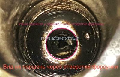

АлексейR Опубликовано 21 марта, 2016 Опубликовано 21 марта, 2016 Ну как? Там же только след от неё на краю поршня. Дыра в центреИ от неё по сути то ничего не отлетело
Aleksus Опубликовано 21 марта, 2016 Автор Опубликовано 21 марта, 2016 Ну как? Там же только след от неё на краю поршня. Дыра в центреИ от неё по сути то ничего не отлетело Вы неправильно "прочитали" фото. Поршень виден только в самом центре. Смотрите вложение
