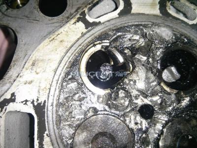

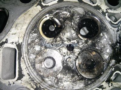

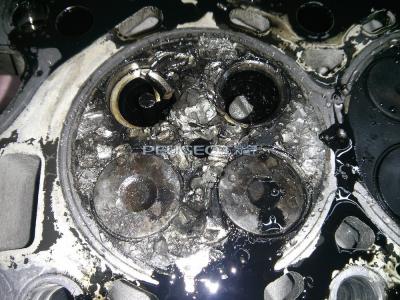

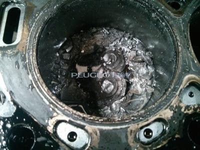

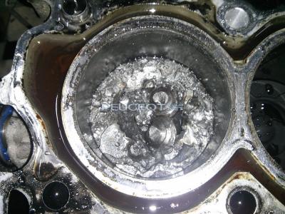

Aleksus Опубликовано 31 марта, 2016 Автор Опубликовано 31 марта, 2016 (изменено) Вы готовы дети???Да, капитан!!Я не слышу!!Так точно капитан!!Ктооо...... кто проживает на дне цилиндра? Изменено 31 марта, 2016 пользователем Aleksus 1
АлексейR Опубликовано 31 марта, 2016 Опубликовано 31 марта, 2016 ПиздецНаверху головы что? Рассухарились клапана?Теоретически прошлый ремонт не может быть виной, ведь клапана не рассухаривали
serzh1980 Опубликовано 1 апреля, 2016 Опубликовано 1 апреля, 2016 (изменено) В 31.03.2016 в 19:54, Aleksus сказал: Вы готовы дети???Да, капитан!!Я не слышу!!Так точно капитан!!Ктооо...... кто проживает на дне цилиндра? IMG_20160331_130818.jpgIMG_20160331_131103.jpgIMG_20160331_130902.jpgIMG_20160331_130902.jpgя в а...х..е Ты клапана случаем не менял?.. или до тебя может.. понять бы что за фирма.. такое ощущение что клапан один- у которого ровный отлом- отвалился в ходе работы и далее понесло поехало..предыдущий ремонт точно не причем.. тут брак клапана скорее всего.. сочувствую.. восстановление не рентабельно.. 30-ка только восстановить гбц.. + цилиндр в задирах. гильзовка 20-ка .+ поршень пидец денег новый стоит.. ищи контрактника.. или может кто на форуме продает двс за адекватные деньги..И всё же... посмотри что-нить на клапане есть..номер производитель.. ?обычно на штоке клопа пишут.. Изменено 1 апреля, 2016 пользователем serzh1980 2
Aleksus Опубликовано 1 апреля, 2016 Автор Опубликовано 1 апреля, 2016 (изменено) Один из клапанов (предполагаемый зачинщик беспорядка) был отломан в том числе сверху (в 1.5см от верхушки штока) так что последовательность сценария еще предстоит определить. Хорошо что разбирали в присутствии эксперта. В первом цилиндре отсутствует наконечник свечи накала, а на поршне соответствующие следы. Один инжектор восстанавливали до меня. Так же под головой стояла не заводская прокладка, а уже следующего номинала. Предыдущий владелец был первым и единственным, так что все еще только начинается Да и такое ощущение что клапана разные на битом цилиндре стоят - центральное отверстие двух уцелевших различается (даже по фото видно) Изменено 1 апреля, 2016 пользователем Aleksus
