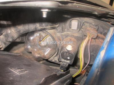

amlet Опубликовано 27 марта, 2016 Опубликовано 27 марта, 2016 купил Пежо 307 рестайлинг (2007г) а в фарах вода. большие заглушки отсутствуют. Может у кого завалялись, кто морду бил. Я так понимаю их не купить от фар отдельно. или, быть может, кто-то подбирал от чего-то.Нужна любая инфа.Спасибоп.с. если что куплю

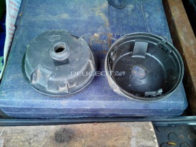

amlet Опубликовано 12 апреля, 2016 Автор Опубликовано 12 апреля, 2016 (изменено) короче, не подходят нифига от дорестайла. Купил я их зря. Нашел одну оригинал в городе своем, другие они. Кому надо 2 шт с дырками под ксенон (можно легко заклеить) отправлю в любой город чисто за компенсацию почтовых расходов. 2 шт на 307 ДОРЕСТАЙЛ !!! (твердые пластиковые с защелками какими-то, не резиновые как на рестайле) Изменено 12 апреля, 2016 пользователем amlet
Мартын Опубликовано 12 апреля, 2016 Опубликовано 12 апреля, 2016 короче, не подходят нифига от дорестайла. Купил я их зря. Нашел одну оригинал в городе своем, другие они. Кому надо 2 шт с дырками под ксенон (можно легко заклеить) отправлю в любой город чисто за компенсацию почтовых расходов. 2 шт на 307 ДОРЕСТАЙЛ !!! (твердые пластиковые с защелками какими-то, не резиновые как на рестайле)На дорестайлах стояли фары двух производителей и крышки соответственно отличаются.Первые были в виде пластикового блюдца с ребрами и тремя защелками и вторые в виде пластиковой заглушки,плотно вставляемого в фару.
amlet Опубликовано 12 апреля, 2016 Автор Опубликовано 12 апреля, 2016 я сфоткаю выложу сегодня чтобы не вводить людей в заблуждение

amlet Опубликовано 23 апреля, 2016 Автор Опубликовано 23 апреля, 2016 прошу прощения, совсем не мог появляться тут. выкладываю фото

Nikolaevich Опубликовано 5 июня, 2016 Опубликовано 5 июня, 2016 че никому не нужны в итоге? )) блин, выкину ведьМне тоже резиновая нужна одна, на рестайл!!! Если где нашел - отпишись!
amlet Опубликовано 10 июня, 2016 Автор Опубликовано 10 июня, 2016 я так с одной и езжу, которую в своем городе нашел. Эти, что мне прислал DarkDim никак не натянуть (
Nikolaevich Опубликовано 12 июня, 2016 Опубликовано 12 июня, 2016 я так с одной и езжу, которую в своем городе нашел. Эти, что мне прислал DarkDim никак не натянуть (Сегодня заехал в магазин, взял кучу всяких и с вазовской, то ли десятины, то ли калины подошла! Да плотненько так оделась класс!!! 2
amlet Опубликовано 12 июня, 2016 Автор Опубликовано 12 июня, 2016 Сегодня заехал в магазин, взял кучу всяких и с вазовской, то ли десятины, то ли калины подошла! Да плотненько так оделась класс!!!спасибо!! завтра тоже заеду тогда в "Ладью"
amlet Опубликовано 20 июня, 2016 Автор Опубликовано 20 июня, 2016 Сегодня заехал в магазин, взял кучу всяких и с вазовской, то ли десятины, то ли калины подошла! Да плотненько так оделась класс!!!Уточни пожалуйста что за заглушка. Я примерял и от гранты и от калины разные. Да, там были резиновые, но они тупо мелкие, проваливались. Может быть код детали посмотришь? На них написано наверное. Спс.
