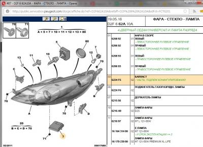

ne0maser1 Опубликовано 9 мая, 2017 Опубликовано 9 мая, 2017 407_xen.jpg Все верно. Но это не вся электроника, отвечающая за розжиг.Вот это поворот, тогда я не совсем понимаю зачем нужна деталь под номером 3))
icechieff Опубликовано 10 мая, 2017 Опубликовано 10 мая, 2017 Вот это поворот, тогда я не совсем понимаю зачем нужна деталь под номером 3))На лампочке не блок розжига. Блок розжига под номером №3.При использовании китайских блоков с разъемом KET и штатных ламп D2R/D2S нужен переходник.
Sonc Опубликовано 10 мая, 2017 Опубликовано 10 мая, 2017 Вот это поворот, тогда я не совсем понимаю зачем нужна деталь под номером 3))Это и есть основной блок электроники ксеноновой фары. Отвечающий за розжиг и обратную связь с мозгами по шине.В коробочке на лампе небольшая схема с в/в трансформатором и парой кондеров. Подобный блочёк встречается на слим-блоках розжига китайского ксенона.
