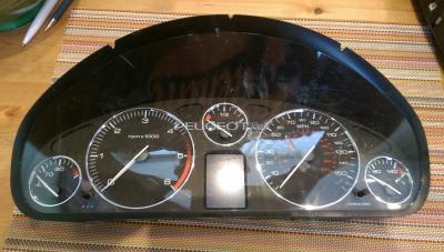

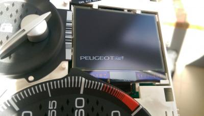

icechieff Опубликовано 2 апреля, 2016 Опубликовано 2 апреля, 2016 При нагреве темнеет экран на приборке. Есть ли варианты исправления кроме замены самой приборки?Авто - Peugeot 607 рестаил.Приборка вот такая:

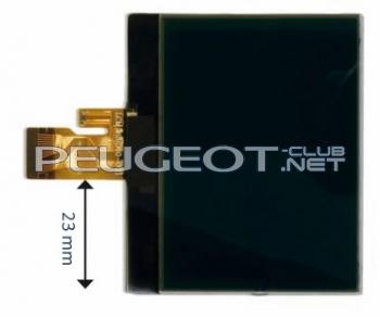

icechieff Опубликовано 7 июля, 2016 Автор Опубликовано 7 июля, 2016 Вот что я нарыл.Такой же экран на 407.Вот его вид:- 98x64 px- размер: 57x48ммЗаказал приборку от 407, как разберу и поменяю - расскажу) 1

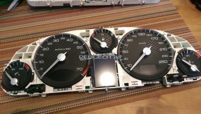

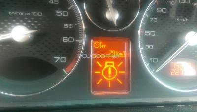

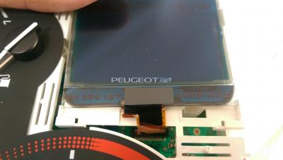

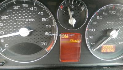

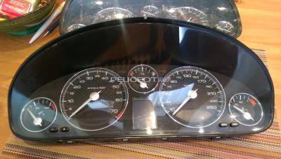

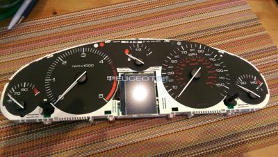

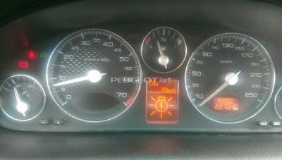

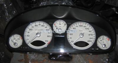

icechieff Опубликовано 17 июля, 2016 Автор Опубликовано 17 июля, 2016 Отчитываюсь. Всё получилось.У меня вот такая, но значения не имеет. VDO, 607 рестайл.Взял вот такую приборку от 407 2006 г.Когда будете брать - обратите внимание, что на 407 бывают разные приборки, нужна с маленьким круглым указателем топлива по центру сверху. В версиях когда его нет, черная большая зона (а на фотках на разборках они не подключены же), но там нет экрана, там просто различные индикаторы.Снимаем стекло с нееИ видим вот такой дисплейРазъем дисплея (черная часть) просто поднимается вверх чем-нибудь тонким.Разбираем нашуВидим такой же дисплейМеняем, и проверяем на машинеЦена вопроса - приборка от 407, я взял на разборке за 1900. 4
