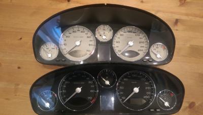

sacrificed Опубликовано 28 мая, 2018 Опубликовано 28 мая, 2018 (изменено) Добрый день. У кого 607 restyle отзовитесь - нужны фотки циферблатов на щитке приборов, точнее начальные положения стрелок, когда ключ не вставлен в замок зажигания. А то я конкретно тупанул, при разборе щитка не зафоткал начальные положения стрелок, теперь выставить нормально не могу. Заранее спасибо, кто сделает фотки. Желательно покрупнее, чтобы было видно положение стрелок относительно шкал. Изменено 28 мая, 2018 пользователем sacrificed

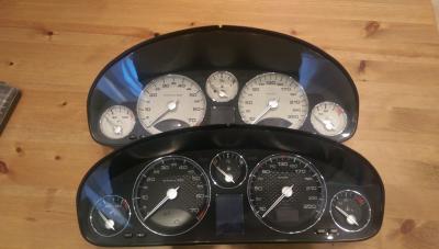

icechieff Опубликовано 28 мая, 2018 Автор Опубликовано 28 мая, 2018 Вот даже две, нашел в фотках у себя 1
sacrificed Опубликовано 28 мая, 2018 Опубликовано 28 мая, 2018 Спасибо, огромное! Кстати как ваш дисплей на щитке приборов, не заплывает? И когда вы дисплей меняли, вы приборку разбирали или удалось так дисплеи перекинуть без разбора?В общем новая информация, по дисплею на щитке приборов (информация получена путем траты личного времени, нервов и финансов):1. Дисплей на щитке приборов для 607 restyle подходит от 407 (2004-2007).2. От 407 (с 2008) не подходит (хотя приборки на внешний вид абсолютно одинаковые)!!!3. Дисплеи от 407 2004 года тоже заплывают от жары.Похоже осталось только попробовать от 407 2007года, или от друзей китайцев. 1

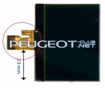

demcha67 Опубликовано 12 сентября, 2020 Опубликовано 12 сентября, 2020 (изменено) Аккуратно ! На 407-х разные дисплеи. У меня 607 рест. Взял приборку 407 2005 г. Дислей не подошёл , разное количество дорожек на шлейфе. Изменено 12 сентября, 2020 пользователем demcha67 1

demcha67 Опубликовано 19 сентября, 2020 Опубликовано 19 сентября, 2020 (изменено) 28.05.2018 в 11:15, sacrificed сказал: 1. Дисплей на щитке приборов для 607 restyle подходит от 407 (2004-2007). 2. От 407 (с 2008) не подходит (хотя приборки на внешний вид абсолютно одинаковые)!!! Я купил 2005 года Изменено 19 сентября, 2020 пользователем demcha67
Андрей607.2.2.16v.158 Опубликовано 13 ноября, 2020 Опубликовано 13 ноября, 2020 Про дорестайл есть инфа? Тоже экранчик, нужен, но на дорест, от чего он подойдёт? Может варик есть что-то перепаять как с экраном бк?
icechieff Опубликовано 13 ноября, 2020 Автор Опубликовано 13 ноября, 2020 10 минут назад, Андрей607.2.2.16v.158 сказал: Про дорестайл есть инфа? Тоже экранчик, нужен, но на дорест, от чего он подойдёт? Может варик есть что-то перепаять как с экраном бк? от ранних 407 должен встать.
