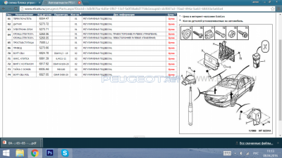

ZEROwest Опубликовано 8 апреля, 2016 Автор Опубликовано 8 апреля, 2016 Все, блок заказал б\у за 3000р но теперь надо найти схему чтоб новый не сгорел! Ошибки не помню какие да и не важно, надо полазить да отключить главное теперь схема! А насчет задних почему то вот так я их там датчики с аморта открутил, приварил шпильку к кузову и прикрутил рядом чтоб руль легкий был!
ZEROwest Опубликовано 15 апреля, 2016 Автор Опубликовано 15 апреля, 2016 Не нашел я схему! Кто может помочь, есть программа официальная где есть все схемы где можно у кого спросить чтоб дали именно этот элемент???

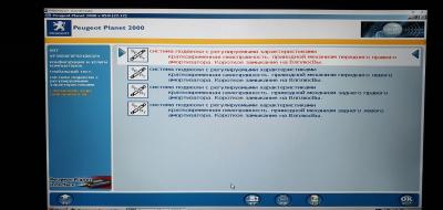

ShellesT Опубликовано 13 февраля, 2020 Опубликовано 13 февраля, 2020 Дабы не плодить темы, апну эту.В общем поменял я аморты по-кругу на обычные. нашел в ПП2000 в BSI регулируемую подвеску. Поставил статус неактивен. Кнопка превратилась в муляж, ошибок на бортовике нет. Но приглобальном тесте все равно этот блок опрашивается и выдает ошибки по всем 4-м амортам. И после этого началось другое веселье. Начала моргать лампа индикации ближнего света на приборке когда свет в авто режиме. При переключении на ручной режим включения света мигать перестает. Корректор отрабатывает нормально. Датчик освещенности также работоспособен. Из ошибок висят только аморты. Может где-то еще нужно отключать эту подвеску?

ShellesT Опубликовано 17 февраля, 2020 Опубликовано 17 февраля, 2020 Нет. А нужно? Автокорректор как тогда будет работать?С миганием кстати разобрался. Виновником оказался снятый блок климата. Вернул климат на место и все стало ок. Остался вопрос корректного отключения подвески. В BSI выставил "отсутствует", а сканер все равно опрашивает и выбивает ошибки по 4м амортам во время глобального теста. И руль тугой будто ГУРа нет вовсе. Вот думаю куда лезть и как корректно отключить эту гадскую подвеску.А датчики положения кузова отключили?

ShellesT Опубликовано 23 февраля, 2020 Опубликовано 23 февраля, 2020 Тоже попадал на отзывы, что руль становится тугой после отключения. Поэтому тянул до последнего с этой процедурой. Но у меня после отключения он тугой не стал, всё работает как положено. Может быть есть какие-то отличия между рестом/дорестом касательно процедуры отключения подвески. В общем, странно, этоПослеДа вот не то слово - странно. Вроде отключил и кнопка не реагирует уже на нажатия. Ошибок на бортовике нет. А руль тяжелый. Причем вчера, помню завел и руль стал нормальным. Доехал до сход/развала. Сделал. Выезжаю, а руль тугой снова. Думаю может сервотроник глючит. Еще не понятно почему при сканировании блок подвески все равно опрашивается и висит соответственно 4 ошибки по кз на каждый аморт. Следующий шаг заменить датчик сервотроника. Благо есть со старой рейки. А там поглядим. 1
