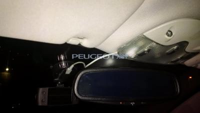

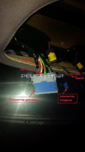

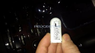

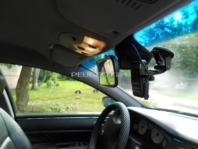

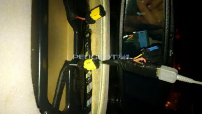

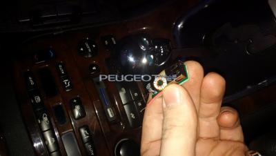

djumok Опубликовано 8 апреля, 2016 Опубликовано 8 апреля, 2016 Форумчане, доброго времени суток. Надоело мне ездить с проводом, который свисал от регистратора к прикуривателю и вот решил вывести питание с плафона. Сергей_607 подсказал, что там есть коннектор для люка. Разобрал, посмотрел, нашел , все было бы замечтательно, но нет, на нем постоянные 12V, причем включено зажигание или выключено не важно. Решил использовать коннектор на сам плафон. Приобрел зарядку Belkin, разобрал ее и заизолировал, оставив два вывода. Затем запитал к проводам, заизолировал изолентой Собрал плафон и проверил, что получилось. При включении зажигания регистратор не стартует(стоит настройка в регистраторе при подаче напряжения автоматом включается), запускаем двигатель и только после включения подсветки приборной панели включается регистратор. При использовании плафона, регистратор не реагирует.
AlexelA Опубликовано 8 апреля, 2016 Опубликовано 8 апреля, 2016 Ну уж этот несчастный кусок провода можно было и под обивкой крыши пропустить...
djumok Опубликовано 9 апреля, 2016 Автор Опубликовано 9 апреля, 2016 Это конечно да, согласен. Скорее всего так и сделаю
Тула607 Опубликовано 9 апреля, 2016 Опубликовано 9 апреля, 2016 (изменено) Ну уж этот несчастный кусок провода можно было и под обивкой крыши пропустить... так и сделал, только запитал от зеркала (если память не изменяет) 3 года - полёт нормальный Изменено 9 апреля, 2016 пользователем Тула607

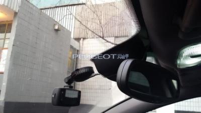

djumok Опубликовано 9 апреля, 2016 Автор Опубликовано 9 апреля, 2016 Вот переделал сегодня, тоже немного провод раздрожал

djumok Опубликовано 11 апреля, 2016 Автор Опубликовано 11 апреля, 2016 Ага все перепробовал плюс не пропадает с люка. На плафоне плюс появляется только когда включаещь подсветку приборной панели. Ну вроде как прикольно получилось. Сегодня 11.04.2016 перетянул руль, такой няшный стал. Если кому интересно, могу контакт подкинуть. Делают при тебе, цена 3500р., ощущение от новой кожи, как будто в новую машину сел, а то задолбал уже руль липнуть к рукам. 1

tur607 Опубликовано 14 апреля, 2016 Опубликовано 14 апреля, 2016 У меня ВР-ор запитан как раз от разъема для люка, очень удобно, питание всегда присутствует, пока машина стоит, ВР-ор заряжается.

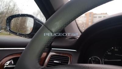

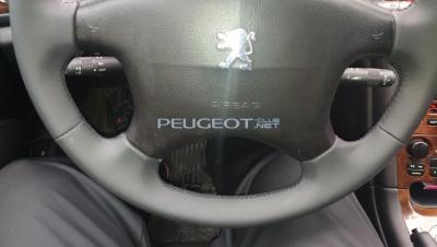

djumok Опубликовано 15 апреля, 2016 Автор Опубликовано 15 апреля, 2016 (изменено) Друзья, как и обещал фото руля. Делал в Москве, на Алтушке, а именно Алтуфьевское шоссе д. 31 С5. Цена вопроса 3500р. по времени 2.5 - 3 часа. Чем покупать баранку на разборке за 3000р + доставка, этот вариант на мой взгляд самый разумный. Если кто надумает, мой совет сделайте с перфокожей комбинацию, будет круче. Я чет тупанул Изменено 15 апреля, 2016 пользователем djumok
Тула607 Опубликовано 15 апреля, 2016 Опубликовано 15 апреля, 2016 Друзья, как и обещал фото руля. Делал в Москве, на Алтушке, а именно Алтуфьевское шоссе д. 31 С5. Цена вопроса 3500р. по времени 2.5 - 3 часа. IMG_20160415_115031.jpg IMG_20160415_115050.jpg Чем покупать баранку на разборке за 3000р + доставка, этот вариант на мой взгляд самый разумный. Если кто надумает, мой совет сделайте с перфокожей комбинацию, будет круче. Я чет тупанул была тема уже https://peugeot-lab.net/forum/topic/13481/?hl=%2B%D0%BF%D0%B5%D1%80%D0%B5%D1%82%D1%8F%D0%B6%D0%BA%D0%B0+%2B%D1%80%D1%83%D0%BB%D1%8F&do=findComment&comment=125912

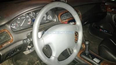

djumok Опубликовано 4 мая, 2016 Автор Опубликовано 4 мая, 2016 Еще бы сердцевину заткнуть)) Я вот тоже покатался и пришел к выводу, что надо бы затянуть серцевинку и вуаля

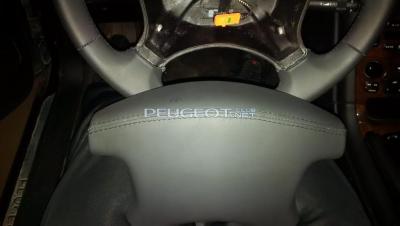

Сергей_607 Опубликовано 5 мая, 2016 Опубликовано 5 мая, 2016 А Витя, туда аирбег ниньзя вмонтировал :laugh2: .Шутка конечно, но на самом деле неплохо получилось, единственное по темней бы . Я вот тоже покатался и пришел к выводу, что надо бы затянуть серцевинку и вуаля IMG_20160504_211021.jpg IMG_20160504_212244.jpgВить, а портной, руль снимал или прям на месте шил..?

djumok Опубликовано 5 мая, 2016 Автор Опубликовано 5 мая, 2016 Подскажите пажалста как переподключить прикуриватель чтоб питание в нем было когда машина стоит...уж очень не удобно..зажигание выключил все пропало...в основном необходимость в том чтоб зарядка на тел. работала...заранее благодарен Дружище там выше мои фотки, на первой фотке коннектор на люк, на нем постоянные 12V можно оттуда пустить или под рулем на зажигание провода есть постоянный контактА как же аирбег Аирбэг сработает, там изнутри они надрезали , так что стрельнит если чеА Витя, туда аирбег ниньзя вмонтировал :laugh2: .Шутка конечно, но на самом деле неплохо получилось, единственное по темней бы . Вить, а портной, руль снимал или прям на месте шил..? Да Серег снимают прям при тебе, снимают мерки и штопают из любого материала, какой скажешь, можно строчку разную заказать и цвет строчки. Сидение они мне тоже сделали, не работал подпор поясничный и подголовник не выезжал, проблема была в сломаном пластиковом креплении, теперь все работает.

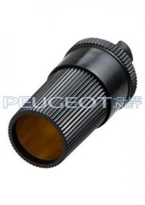

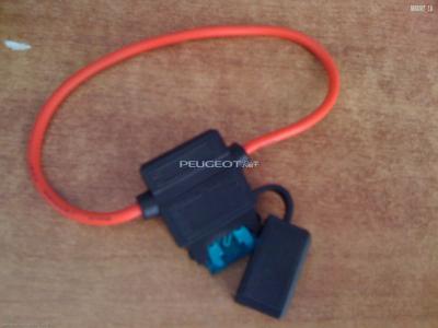

serzh1980 Опубликовано 8 июня, 2016 Опубликовано 8 июня, 2016 думаю регистратор подключить-запитать с плафона.. что имеется:1)Гнездо прикуривателя.2)Штекер в прикуриватель с двумя выводами USB (вдруг ещё что-нить надоть подключить).3)Провод от регистратора микроUSB на USB4)Держатель предохранителя(ткну 5-ти амперку перед гнездом прикуривателя..на всякий).много соединений правда получается.. кто что думает?
