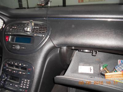

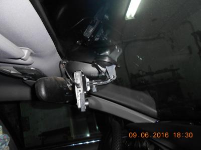

Тула607 Опубликовано 9 июня, 2016 Опубликовано 9 июня, 2016 Вся приблуда под плафономрадар запитан от переднего прикуривателя, просверлил дырдочку, протянул и припаял.при закрытии бордачка провод не мешает а это мой майфун- поёт и не шипит
AlexelA Опубликовано 9 июня, 2016 Опубликовано 9 июня, 2016 радар запитан от переднего прикуривателя, просверлил дырдочку, протянул и припаял.DSCN4950.JPG Как это развидеть обратно??? П.С. без обид... П.П.С. в щель между торпедой и лобовым стеклом кабель питания радар-детектора укладывается, как родной...Я завтра зафотаю, как сделано у меня... 1
