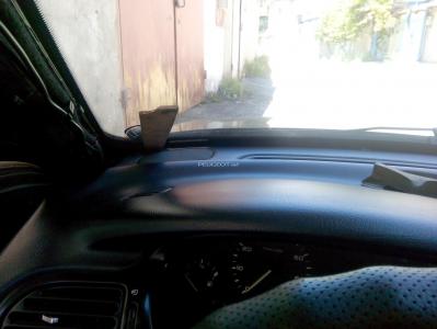

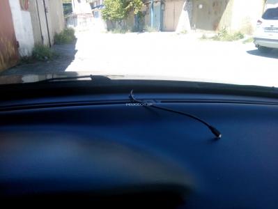

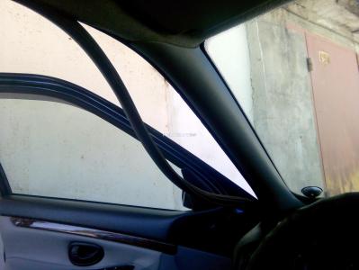

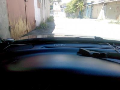

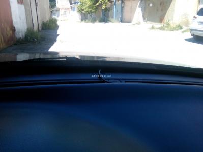

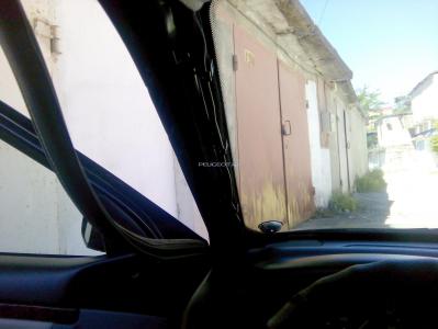

AlexelA Опубликовано 10 июня, 2016 Опубликовано 10 июня, 2016 Дисклеймер: все описанные манипуляции производились на 406-м пыже...Итак, приступаем..., для облегчения снятия накладки передней кузовной стойки отдираем уплотнитель двери:Снимаем декоративную накладку (у меня под ней уже проложен кабель питания регистратора):Пропускаем кабель питания из-под торпеды и укладываем его в щель между лобовым стеклом и собственно торпедой (кабель специально для наглядности взят белого контрастного цвета):При помощи ученической деревянной линейки основательно топим кабель, с небольшим усилием преодолевая сопротивление уплотнителя между торпедой и лобовухой:Что должно в итоге получиться:Когда мне этот хвост не нужен, он отдыхает в щели обдува лобового стекла:Не забываем собрать все взад и выпить пива... 1
