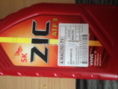

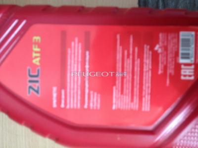

аьександр Опубликовано 8 апреля, 2016 Опубликовано 8 апреля, 2016 Подскажите пожалуйста можно ли заливать в ГУР вот такое масло?????
АлексейR Опубликовано 8 апреля, 2016 Опубликовано 8 апреля, 2016 Подскажите пожалуйста можно ли заливать в ГУР вот такое масло?????Да можно. Только полностью замените с прокачкой системы, чтобы то, что было. Вытеснить новой
