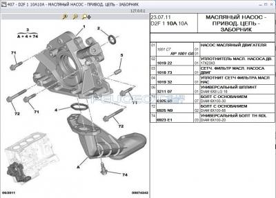

tolian Опубликовано 22 апреля, 2016 Автор Опубликовано 22 апреля, 2016 Продолжение по теме. Ездил сегодня к мотористу , объяснил ситуацию. Сказал что причины могут быть разные. Клапан в насосе, или вкладыши коленвала, А теперь внимание вопрос, при замене вкладышей поддон легко снимается или надо движок снимать? я к тому нечего там не мешает при снятии. И по клапану механик сказал что если клапан залип то лучше полностью насос поменять.т.к чистить бесполезно. У кого какие мнения на сей счёт жду ваших советов, заранее спасибо.
Dimkin67 Опубликовано 22 апреля, 2016 Опубликовано 22 апреля, 2016 при замене вкладышей поддон легко снимается или надо движок снимать?Не надо снимать двигатель.....ну а снявши поддон легко снимите и насос.
Bacilla Опубликовано 22 апреля, 2016 Опубликовано 22 апреля, 2016 (изменено) По-моему насос там очень проблематично снять... И стоит он - космос.Может сам клапан снимается? По-моему под него шестигранник есть?Надо начать с измерения давления.Проверка давления масла производится на прогретом двигателе, после проверки уровня масла.Попробовать с эмитировать ситуацию с загоранием масленки. Изменено 22 апреля, 2016 пользователем Bacilla
