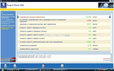

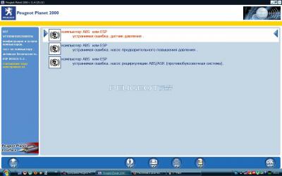

kvp26 Опубликовано 15 октября, 2016 Опубликовано 15 октября, 2016 (изменено) добрый день!короче все эти дни ошибки больше не вылазили))) но меня беспокоило, что не отвечал компьютер ESP.Сегодня взял сканер хотел попробовать проверить еще раз))) и чисто случайно обратил внимание что один контакт на разъеме сканера болтается))) все разобрал, все закрепил, оказался контакт 12 ответственный за диагностику системы АБС))))) В общем, теперь систему активной безопасности опять я могу просканировать))))))После проверки выпали вот такие ошибкипосле сброса они больше не выпадали, вроде все нормально)))еще я сделал диагностику и вот что не выдалоочень смущает 4 вольта на насосе, написано норма от 10 до 16 вольтЧто это, где этот насос, нужно ли что то делать ))) или пока ошибок нет, пускай так.Дайте пожалуйста совет! Изменено 15 октября, 2016 пользователем kvp26

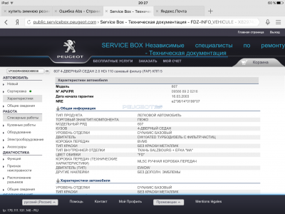

mazzy Опубликовано 15 октября, 2016 Опубликовано 15 октября, 2016 Слабое напряжение может свидельствовать о плохом контакте(окисление контакта или перетирание провода)! Машина какого года? Скинь инфу,посмотрю схему!)
mazzy Опубликовано 15 октября, 2016 Опубликовано 15 октября, 2016 Как писал выше Сергей 607, смотри насос предварительной подкачки, в левом крыле рядом с повторителем поворота! 2 фишки на 2 провода и 3 провода! Фишка на 2 провода как раз и питание насоса подкачки, а на 3 провода это датчики давления в системе!
kvp26 Опубликовано 15 октября, 2016 Опубликовано 15 октября, 2016 Слабое напряжение может свидельствовать о плохом контакте(окисление контакта или перетирание провода)! Машина какого года? Скинь инфу,посмотрю схему!)VF39DRHSB92088936Как писал выше Сергей 607, смотри насос предварительной подкачки, в левом крыле рядом с повторителем поворота! 2 фишки на 2 провода и 3 провода! Фишка на 2 провода как раз и питание насоса подкачки, а на 3 провода это датчики давления в системе!Спасибо! Завтра полезу смотреть))) главное не испортить не чего )))) а то опять ошибки попрут)))))))))))
