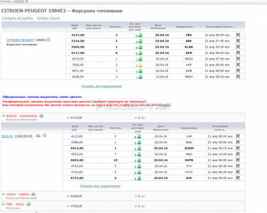

shest Опубликовано 20 апреля, 2016 Опубликовано 20 апреля, 2016 Ну так, кину скрин.http://i.shotnes.com/a/20/vpgpf11f.saz_57176a1aea2df.pngЯ еще на Ниссане столкнулся с тем, что оригинальное масло в канистре ниссан стоит дешевле чем Тотал кварц 9000, но в оригинальной канистре оно же))В общем так, отступил от темы. Сори за флуд.Чем помочь не знаю)))
//OLIS\\ Опубликовано 20 апреля, 2016 Автор Опубликовано 20 апреля, 2016 Ну так, кину скрин.http://i.shotnes.com/a/20/vpgpf11f.saz_57176a1aea2df.pngЯ еще на Ниссане столкнулся с тем, что оригинальное масло в канистре ниссан стоит дешевле чем Тотал кварц 9000, но в оригинальной канистре оно же))В общем так, отступил от темы. Сори за флуд.Чем помочь не знаю)))Мне в магазине зарядили что оригинал 6000 стоит. Вот собаки...
Мартын Опубликовано 20 апреля, 2016 Опубликовано 20 апреля, 2016 Мне в магазине зарядили что оригинал 6000 стоит. Вот собаки...http://www.autodoc.ru/Web/price/art/1984E2?analog=on&access=2
//OLIS\\ Опубликовано 20 апреля, 2016 Автор Опубликовано 20 апреля, 2016 http://www.autodoc.ru/Web/price/art/1984E2?analog=on&access=2Это опт!!!
shest Опубликовано 20 апреля, 2016 Опубликовано 20 апреля, 2016 (изменено) Это опт!!!Да, есть такое дело, автодок показывает оптовые цены, если не зарегистрирован. Вот из автодока ценник Изменено 20 апреля, 2016 пользователем shest
Мартын Опубликовано 20 апреля, 2016 Опубликовано 20 апреля, 2016 Да, есть такое дело, автодок показывает оптовые цены, если не зарегистрирован. Вот из автодока ценникА какова тогда ваша цена при регистрации?Очень интересно!!!Это есть цена склада без учете доставки.
