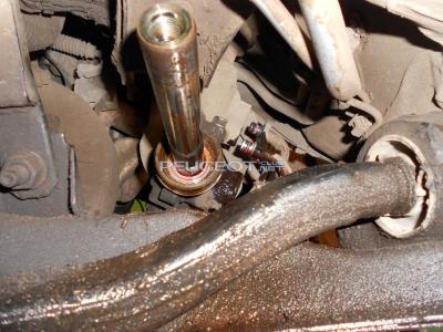

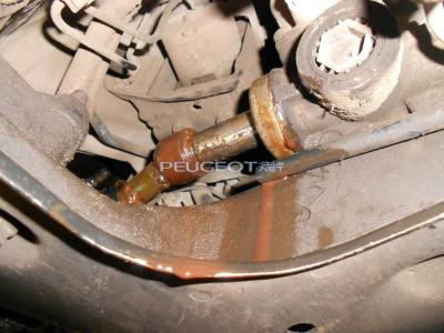

Всем Здорова! Проблема такого рода, из пыльника вытекает масло зараза! кто может сталкивался . Думаю заняться само лечением! Кто знает какие лекарство, и что еще там нужно приобрести? дабы чтоб подрукой было! Или все кердык! менять полностью?

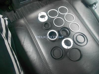

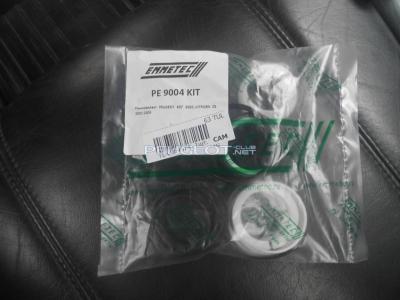

обзаводись рем. комплектом, жижкой..........(возможно шкуркой 800-1000 и войлочным кругом).
Была такая беда
твой ремкомплект будет выглядеть несколько иначе , это мой для наглядного представления на 607
вал был подъеден коррозией, пришлось дрочить шкуркой, затем полировка на войлочном кругу с пастой ГОИ. До идеала конечно не дотянул, но приемлемый результат достигнут был. Многие пишут, что использование ремкомплекта хватает на пол года так же как и восстановление вала (с напылением)....убедился - полная уйня. Езжу уже более 2 лет. Не поленись проштудируй форум, здесь материала хватает. Успеха.
