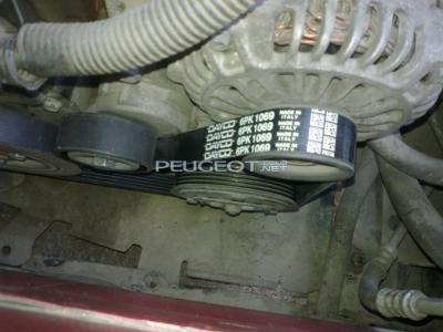

сергей0611 Опубликовано 18 апреля, 2016 Опубликовано 18 апреля, 2016 пежо 307 1.6 109л.с. 2007г. нужен ремень генератора короткий (на шкив, генератор ну и ролик натяжителя) компрессор хочу снять на ремонт и машину не ставить.купил 730мм длина 6 ручейный как по каталогу было, оказался мал, нужно еще примерно 100мм точно не мерил.Может знает кто точную длинну?Или с какого другого авто подобрать подешевле?

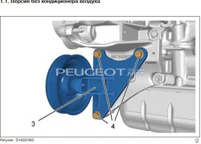

Bacilla Опубликовано 19 апреля, 2016 Опубликовано 19 апреля, 2016 На 308-ом, существует на безкондейных машинах такая фигня:Может такую поискать?Или у кондиционерщиков взять полетать убитый компрессор с целой муфтой.
сергей0611 Опубликовано 19 апреля, 2016 Автор Опубликовано 19 апреля, 2016 ну а почему не подобрать ремень поменьше!
serzh1980 Опубликовано 19 апреля, 2016 Опубликовано 19 апреля, 2016 пежо 307 1.6 109л.с. 2007г. нужен ремень генератора короткий (на шкив, генератор ну и ролик натяжителя) компрессор хочу снять на ремонт и машину не ставить.купил 730мм длина 6 ручейный как по каталогу было, оказался мал, нужно еще примерно 100мм точно не мерил.Может знает кто точную длинну?Или с какого другого авто подобрать подешевле? Думаю не зря они такую хню..вместо муфты замутили.. наверно ремень будет тереться друг об дружку в районе натяжного.. либо хреньку искать..либо никак..
Bacilla Опубликовано 20 апреля, 2016 Опубликовано 20 апреля, 2016 Обычно, работы по компрессору максимум на день.Если больше, ИМХО, лучше новый взять.Если очередь в конторе, которая чинит, значит у них должны быть дохлые компрессорывсех форм и размеров.
maksim66 Опубликовано 3 мая, 2016 Опубликовано 3 мая, 2016 На 308-ом, существует на безкондейных машинах такая фигня:Шкив.jpgМожет такую поискать?Или у кондиционерщиков взять полетать убитый компрессор с целой муфтой.хорошая штуковина, компрессор долой))... особенно когда подшипник износился и очень сильно гудит. новый шкив 15тыщ стоит а подшипников отдельно нету.
АлексейR Опубликовано 3 мая, 2016 Опубликовано 3 мая, 2016 хорошая штуковина, компрессор долой))... особенно когда подшипник износился и очень сильно гудит. новый шкив 15тыщ стоит а подшипников отдельно нету.Как нету?Вы снимите шкив, достаньте подшипник и в спец магазинВсе там естьНе на одном десятке разных машин поменял подшипник
maksim66 Опубликовано 7 мая, 2016 Опубликовано 7 мая, 2016 Как нету?Вы снимите шкив, достаньте подшипник и в спец магазинВсе там естьНе на одном десятке разных машин поменял подшипникну вот так, в каталогах отдельно нет, а на машине езжу каждый день, невариант без нее.на подшипнике распознал только джапан и 417, найти бы такой было бы замечательно
dimanoid Опубликовано 8 мая, 2016 Опубликовано 8 мая, 2016 Если компрессор denso, то там стандартный подшипник как десятках других машин. Двухрядник, номер не помню, тут есть на форуме про него что то
АлексейR Опубликовано 8 мая, 2016 Опубликовано 8 мая, 2016 Не знаю какой кондер. На EP6 Peugeot 207 такой подшипник
